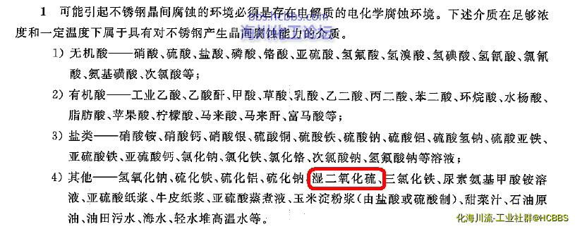

如题:接到客户二氧化硫缓冲罐订单各一台,用于压缩机进、出口,设计温度220℃,设计图样是不是有必要提出晶间腐蚀敏感性检验的要求。

需要考虑的,湿二氧化硫

介质的组份里都有什么?
不锈钢是要考虑湿二氧化硫的晶间腐蚀情况的。

成分不很明确,温度220℃,应该不属于湿二氧化硫,不过在停车时拿不准...  详情 回复 发表于 2017-7-1 11:34

如果要求的话,应该对试样的种类、数量、截取与制备方式、检验与试验方法、合格指标、不合格复验要求等应如何规定?
没有这方面的经验,有点搞不准...
