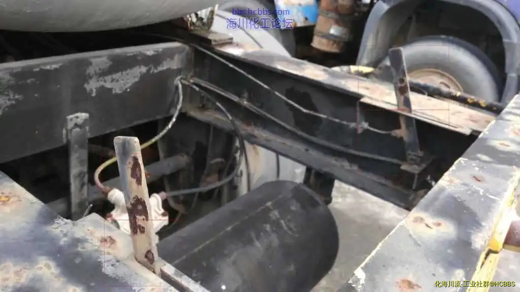

chenwelseVIP会员 VIP会员 | 显示全部楼层       最后访问IP广东省
chenwelse 发表于 2017-6-15 14:57
尾部是有的,专门放压,失压后切断阀关闭。下大雨,不然拍相应的照片给大家看。
这是公司的几辆功劳车。
车尾紧急切断阀
车尾紧急切断阀
这辆是机械式的,靠弹簧机构锁紧。比较老了。
车尾紧急切断阀
车尾紧急切断阀
这个包括下面是油压的。打开阀门就能泄掉油压,关闭尾紧急切断阀。只是阀门的样子不同。
车尾紧急切断阀
车尾紧急切断阀
车尾紧急切断阀
车尾紧急切断阀
车尾紧急切断阀
车尾紧急切断阀
发表于 2017-6-21 08:51:05
渝琴 + 10 热心助人
发表于 2017-6-21 08:55:08
渝琴 + 5 积极参与
chenwelse 发表于 2017-6-21 08:55
这是公司的几辆功劳车。
发表于 2017-6-21 08:57:08
第一次显示没有发出去,等再发了两次,看到已经发上了。版主能删掉重复的么?
发表于 2017-6-21 09:01:13
渝琴 + 5 谢谢参与,已处置

槽车的紧急切断阀在槽车的出料口,出料口在尾部的话,就在尾部。这个是手动的,装卸车的时候,车辆都是熄火的,一般都是手动操作,连锁不起来的。另外储罐一侧也要装个紧急切断阀,我们的是手动,看来是要装个自动的了,太危险了。
发表于 2017-7-17 14:49:07
wazc888 发表于 2018-7-29 23:03
太破旧了?每年年检都不喷漆吗?
已经是报废车了。拍照只是让大家知道车尾上是有这个装置的。
发表于 2018-8-28 12:02:00
