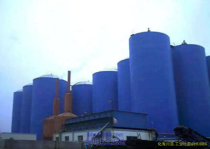

俗话说“三分建池,七分管理”,而这“七分管理”主要就体现在厌氧发酵环节运行管理上。对于厌氧发酵环节的运行管理以下知识要点必须掌握,同时配备必要的红外沼气监测技术设备红外沼气分析仪Gasboard-3200系列,辅助沼气工程的进行有效的过程调控,可保证较高的沼气量。

沼气工程的运行因素较多,与用户的管理水平有较大关系。为了确保沼气池能够长期稳定最大限度的产气,需要掌握沼气工程科学、合理、高效的产气秘诀,即科学的运行管理办法。再配备一些红外沼气监测技术设备如Gasboard-3200系列的红外沼气分析仪,对厌氧发酵产气效果进行监测,根据监测到的CH4、CO2、H2S、O2等气体浓度的变化,对发酵的工艺过程进行调控,以保证较优的产气环境,提高产气量。
