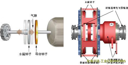

调节器调节筒形永磁转子与筒形导体转子在轴线方向的相对位置,以改变永磁转子和导体转子耦合的有效部分,即可改变两者之间传递的扭矩,能实现可重复的、可调整的、可控制的输出扭矩和转速,实现调速节能的目的。
永磁调速器主要由三个部件组成:永磁转子、导体转子、调速机构
永磁调速器原理
永磁调速器原理
永磁调速器结构
永磁调速器结构
永磁调速器控制原理
永磁调速器控制原理

发表于 2017-6-6 14:17:00
想知道缺点OK,你的呵呵是什么意思,是我们不敢直面问题吗?什么叫辩证看问题,让我来告诉你: 1.永磁传动原理决定了他会发热,所以热量处理是其技术首要难点之一,做不好这个可能就会导致产品缺陷。 目前国内不同  详情 回复 发表于 2017-6-9 09:56
songtongan888VIP会员 VIP会员 | 显示全部楼层       最后访问IP河南省
谢谢技术交流。
发表于 2017-6-6 14:37:36
内容丰富,学习了。
发表于 2017-6-7 06:46:05
dxm12345楼主 VIP会员 VIP会员 | 显示全部楼层       最后访问IP上海市
Ameba 发表于 2017-6-6 14:17
缺点呢?~~呵呵~~
目前国内不同厂家冷却方式上,水冷和风冷的临界功率不太一样。盘式结构450kW 1500转,筒式结构700kW,1500转。在这两种功率之上采用水冷却和油冷却两种解决方案。水冷却会有水垢现象产生,油冷却存在安全隐患,做的好不好看企业技术底蕴;
2.噪音是其第二大问题;因为永磁传动设备是旋转设备,目前风冷型永磁调速装置及耦合装置在铜盘两侧会加装散热片。当然,不同厂家所采用的散热片的材料、形状、布置密度上都有所不一样,这就导致永磁设备在工作中会切割空气,噪音在所难免。具体厂家噪音大小不一。80-120分贝。好的厂家低于此数据;
3.轴承及轴承座间隙大小,由于永磁传动设备工作会发热,且为机械传动设备,如果热量处理不好,再加上铜盘分布两侧,铜盘上的温度很容易传递给轴承及轴承座,这就要求采用合理的润滑油及轴承间隙,如果间隙设计不合理,或者设备不长时间使用、环境恶劣,粉尘严重、润滑油添加不及时等因素。会导致轴承损毁;
3.永磁传动设备及偶合器的重量支撑问题。由于永磁调速器改造针对的是刚性联轴及液力偶合器。从一定角度讲,作为旋转设备的永磁传动,不可避免的在电机和负载之间又加了一种负载,目前不同厂家针对电机功率大小,会考虑是否加装永磁支撑座,具体采用单/双两种支撑方式(调速型较多),目的就是保护电机轴及负载轴。如果不加支撑,永磁传动设备高速旋转,会产生较大的离心力,如若永磁设备动平衡没做好,很容易导致电机、负载共振及轴承损坏,且容易导致永磁传动设备紧固件松动,造成损坏;
4.轴承窜动的问题。永磁传动及调速装置的结构原理,连接方式决定了永磁转子,铜转子会对电机轴承及负载轴承会有轴向的吸力,这个问题在标准型的永磁传动设备(不调速,恒扭矩)上比较突出,这对采用哪种连接方式也提出了新问题,目前有键槽及胀紧套两种方式,连接方式会受不同工况的的影响,各有优缺点;
5.筒式结构和盘式结构是目前市场上永磁传动比较常用的结构形式,互有优缺点,在这里不再赘述,网上有相关资料,可查阅;
6.由于永磁传动设备及调速装置属于机械类工业产品,这无疑对生产制造的企业提出了很高的技术、资金实力要求。从永磁传动设备出厂的那一刻起,意味着前期99%的成本已经产生。永磁传动设备07年进入中国,目前国内从事此设备生产制造的生产实体大概有10家,有完整的研发设计、加工制造实力、出厂实验的企业大概5家,5家里面还分为筒式、盘式两种结构,大部分采用外协加工的生产模式,且大部分企业只有永磁传动设备单一业务实体,企业资金压力大,如若企业产品质量不过关,有资金链断裂的风险。从而会影响各个厂家的市场价格策略,原材料供应渠道选择,结果就是产品良莠不齐,价格恶性竞争,市场未做大,价格做烂的局面。谁都没错,错的是利益驱动和投机的心。
综上观点,若有出入,还请海涵,批评。致敬在永磁传动这条路上奋斗的每一位同仁!!!
