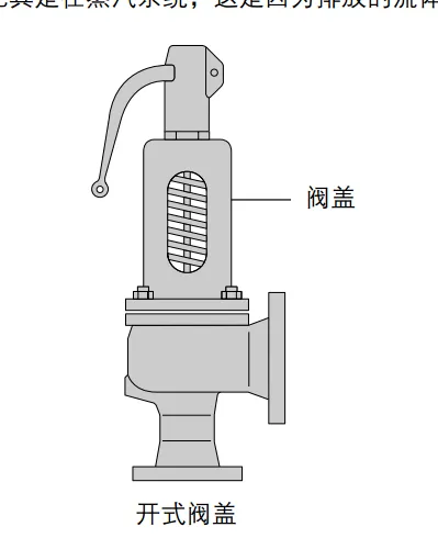

请教个问题,对于开式阀盖的安全阀,人员在检修时,手动开启安全阀扳手,阀盖处不会有泄露的高温蒸汽烫伤人么?

阀盖处应该不会有蒸汽泄露

不会,都从泄放口走的

普通的开式阀盖不是在弹簧腔体上开的有小孔允许流体泄放到大气么?
为什么不会泄露呢?
为什么不会泄露呢?
为什么不会泄露呢?
小孔是为了把弹簧腔体内的空气排出,防止直接压缩空气,增大阻力.不是排蒸汽的
发表于 2017-6-7 11:43:16
leo_0088 + 3 热心助人
普通安全阀开启阀瓣和导向套处不设置密封,会有部分蒸汽从开口处泄出,操作时应避开。
波纹管密封安全阀的上盖没有介质外泄。
发表于 2017-6-7 12:11:48
