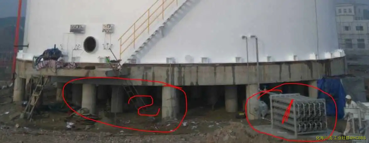

LNG接收站储罐,这个小汽化器什么用啊?

1,LNG接收站储罐,这个小汽化器什么用啊? 2,都是用桩架空的吗?储罐

是储罐检修倒空用的吗?

为啥要悬空压,小汽化器应该是给罐内增压用的。

1.是罐子的自增压气化器  2.应该是为了起隔热作用吧,防止LNG气化

防止罐体出现压力过低,用罐体内LNG进行自增压设备;

储罐自增压系统
