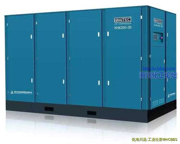

因空压机本身设计标准,用户在选型时,只能按最大需求来确定电机容量,造成空压机系统余量偏大。传统采用星三角降压启动,启动电流达到额定的2~3倍,直接影响到电网。
且多数空压机是连续运行,无法根据压力实现降速,导致空载运行时间过长,造成巨大电能浪费。

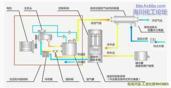

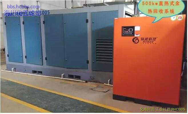

1、空压机余热回收原理
回收空压机油、气全部热量,冷水快速直热转换热水,经保温管至热水存储系统,在泵送至工厂用热水点。保持空压机长时间运行温度,提高空压机供气质量,减少空压机零件更换周期,停用原有冷却系统。

2、空压机余热回收突出优势
☆ 独创直热式结构:占地小,方便安装;控制简单,故障率低,降低维护成本;
☆ 回收效率高:可油气双热回收,进出水温差大,热回收效率高;
☆ 压缩空气零压损:采用高效压缩空气余热回收器,不改变空气的流道,做到零压损;
☆ 确保空压机稳定运转:维持油温在最佳工作范围,延长空压机的使用寿命。
