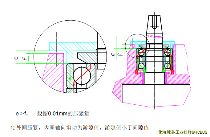

某厂家轴承,qj3145n2ma,这个型号,n2代表大外圈侧面带有两个定位槽,如下图,这个是四点角接触轴承,那两个180度槽口要不要卡住?

螺杆机上的,厂里的一台设备,我看阳转子轴承有槽,阴转子轴承没槽,关键是论坛他们都说要卡住,找半天都没有卡的东西,拿什么卡

这个我查了,这个叫做定位槽,就是卡住外圈用的应该,但是压盖上没有卡住他的东西

4-5mm的小销子固定住

轴承外圈防转的销子孔,销子安装在两幅轴承之间的挡圈上面,两端分别漏出1-2MM就可以起到定位作用了。

该轴承承受轴向力,外圈悬浮,不承受轴向力,最外面的圈是径向定位用的。

请教,此轴承外圈,轴承压盖需不需压死轴承外圈,还是留有间隙。

我是问另一个问题,SKF官网介绍,四点接触球轴承作为推力轴承是,有这么一段话:
四点接触球轴承的外圈必须能够承受热膨胀移动
因此,不应轴向夹紧外圈,而是应在外圈和端盖法兰之间保留一条细小的间隙。
应使用带定位槽的轴承( 图 1 ),以防止外圈转动
如果必须夹紧外圈,在安装时,要确保外圈在轴承的中心位置。
请教高手专家,螺杆压缩机用四点接触球轴承QJ轴承是如何处理,就是压盖和外圈留不留间隙。

这个轴承用在螺杆压缩机的,不清楚,关于离心泵,请参考下面这个帖子
https://bbs.hcbbs.com/forum.php? ... ertype=1&page=1

可参考一下

谢谢,理解你这个是压死的,没有间隙。

这个是背靠背的止推轴承,不是QJ的。

首先你这是定位端轴承还是自由端轴承(定位端是2个同型号的轴承),
冷油泵定位端0.1mm,热油泵定位端可以放稍微大点0.15mm以上
自由端的话,通常不做要求,但是轴承箱压盖绝对不能压死,说压死的,可以这么说,绝对没过修机泵,
这是基本常识,泵在启动和运行过程中,难免有轴向力产生,所以一定要留余量,决不能压死,
压死轴承箱极容易发热。我们保运中石化,如果被发现是因为轴承压盖没有留间隙,而造成停机返修,那是要被考核的,兄弟
