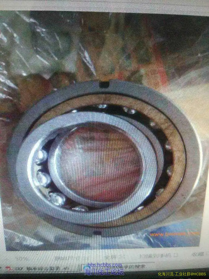

某厂家轴承,qj3145n2ma,这个型号,n2代表大外圈侧面带有两个定位槽,如下图,这个是四点角接触轴承,那两个180度槽口要不要卡住?

qj315n2ma

需要卡住的,角接触球轴承一般用在承受轴向力比较大的设备上,比如制冷机组的螺杆压缩机上~
如果不固定卡住,轴承外圈会“走动”造成机械磨损~而且“走动”中轴承内圈的与转子固定的轴向窜量也会发生变化~加速轴承的损坏~

但是好像没有看到有卡外圈的凸起,搞不懂

冰室光楼主 VIP会员 VIP会员 | 显示全部楼层       最后访问IP广东省
没东西卡,这是为什么

    我公司的螺杆机也是这样的情况,轴承安装位置没有凸起来卡轴承外圈。阴阳转子都是带槽的轴承

轴承是被二次加工过的标准轴承,技术保密的惯用手段,两个槽是二次机加工时定位用的,如果定位靠键槽,那这轴承得震成什么样子,一转起来内圈估计会跑套的

还有一种可能就是这个轴承是带止动槽的,但是设备本身不用,压0配合,所以可能是轴承选的不对

机组里面就是这种,厂家有人过来,也不可能换其他轴承
