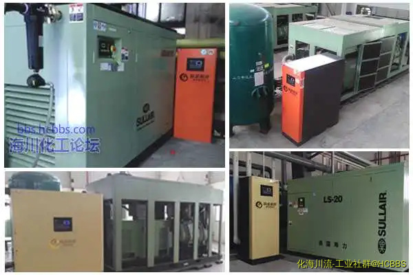

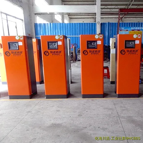

三、直热列管式空压机余热回收设备|回收机就是将该部分的热能回收利用,用于生活和工业等用途,产品特点有:
1.余热回收系统可安装于任何类型空压机,对空压机的运行维护保养无影响。
2.节能、安全、卫生、方便、实用,完全没有运行成本,还能创造节能收益。
3.空压机余热利用工程与燃油锅炉比较,无污染、二氧化硫、黑烟和噪音、油污对大气环境的污染。一旦安装投入使用,只要空压机在运行,企业职员就随时可以提取到热水使用。不必定时定量供应
4.使用范围广,节能创收。除加热热水外,还可以用于企业生活热水、工业热水、空调热水,清洗池加热,冬季取暖等,为创建资源节约型环境友好型企业奠定基础。
