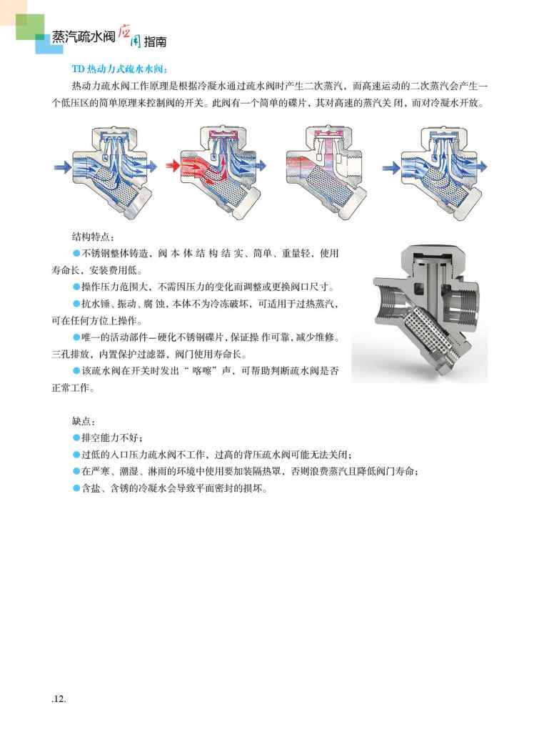

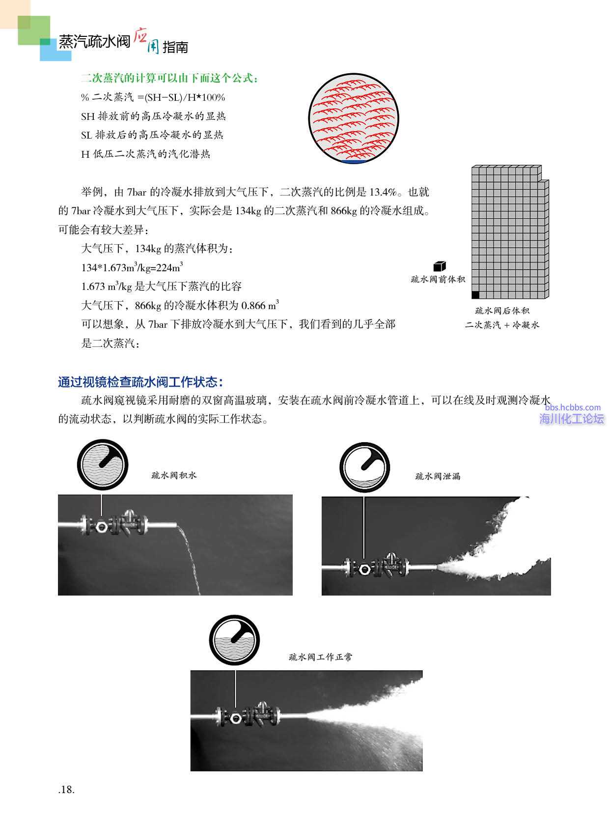

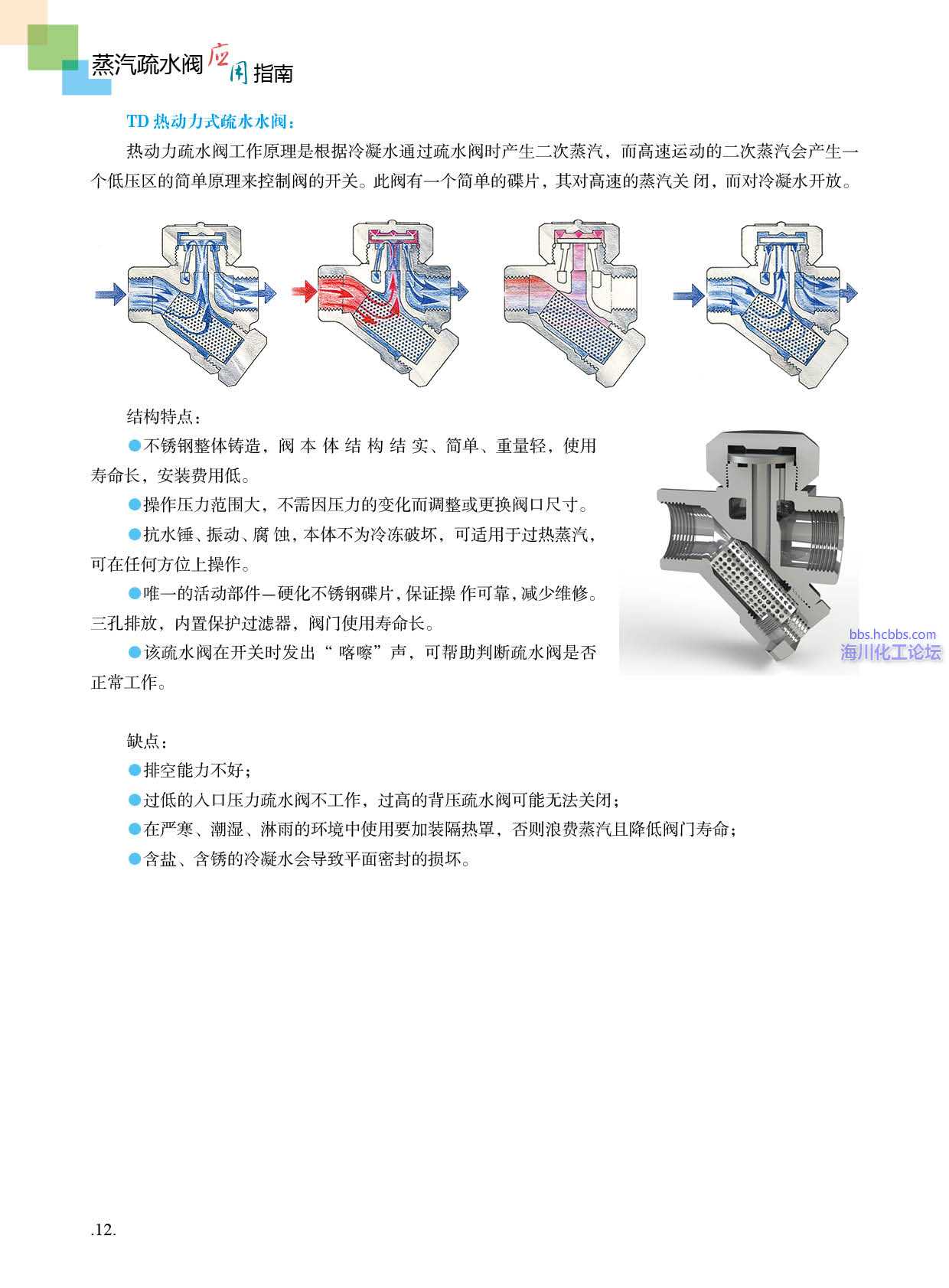

热动力疏水阀在40barg下,固定排水量为1000KG/HR,用于管道疏水时一定要选特小排放孔型号的疏水阀。
如果排到大气中,99.999%的体积是闪蒸蒸汽,几乎看不到水。

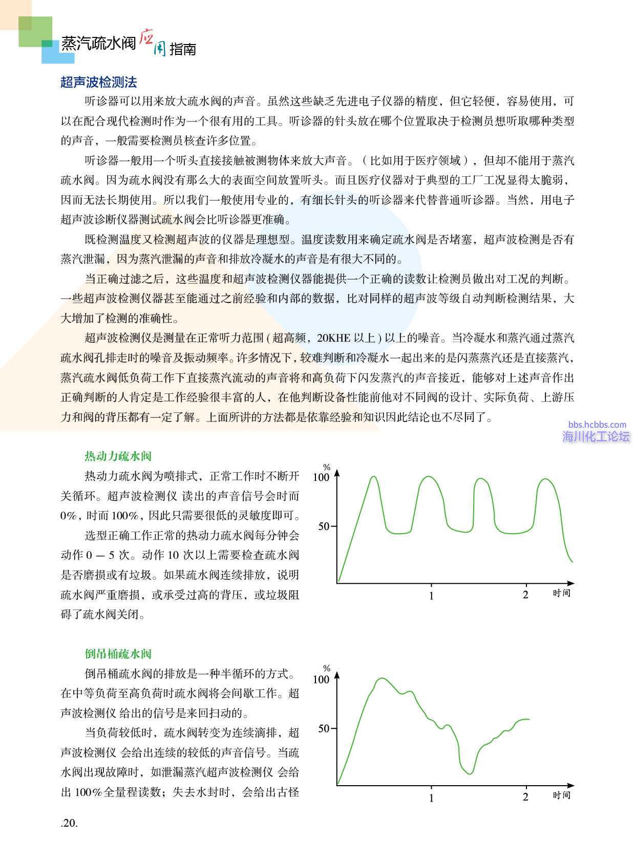

判断是否漏气,只能判断其是否有规律地每隔8-10秒发出咔嗒的关闭声音。因为热动力疏水阀是间歇工作的。碟片上面的控制腔蒸汽冷凝到一定程度才二次打开。
热动力疏水阀是平面密封的,对污垢杂质等非常敏感,一定要装孔径低于0.2mm的蒸汽过滤器。
高压管道疏水阀主要有两种,一是双金属疏水阀,二是热动力疏水阀。相对而言,双金属疏水阀更适合这种应用。
不知你买的是什么牌子的,我知道一家美国产的热动力疏水阀是上海乡镇企业OEM的,质量很差。

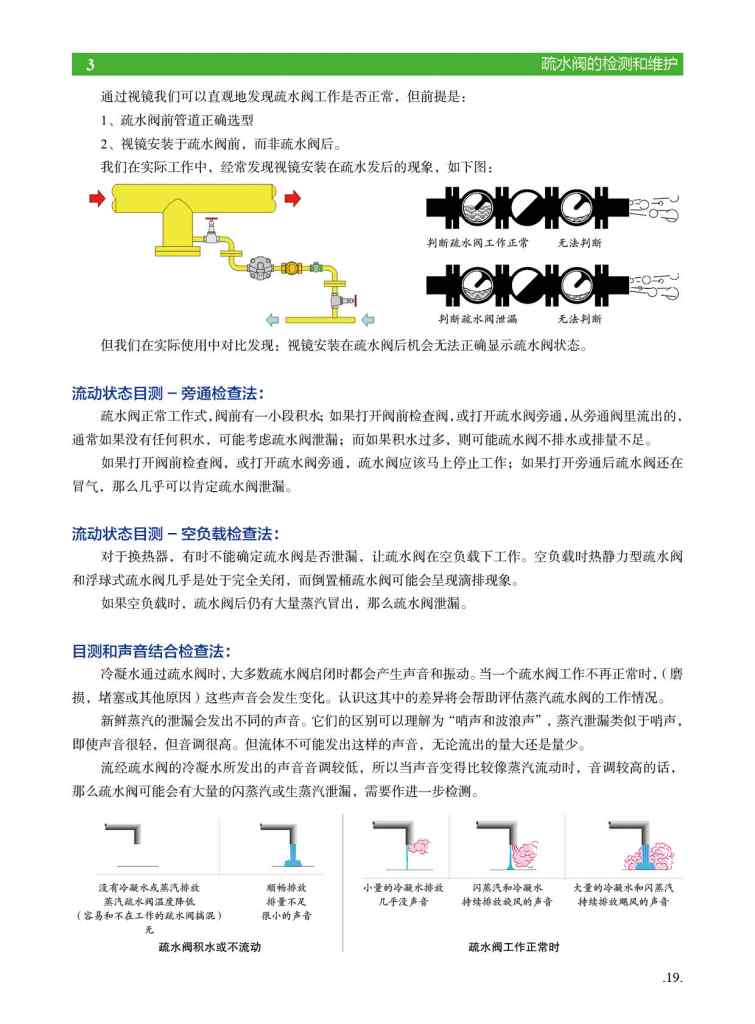

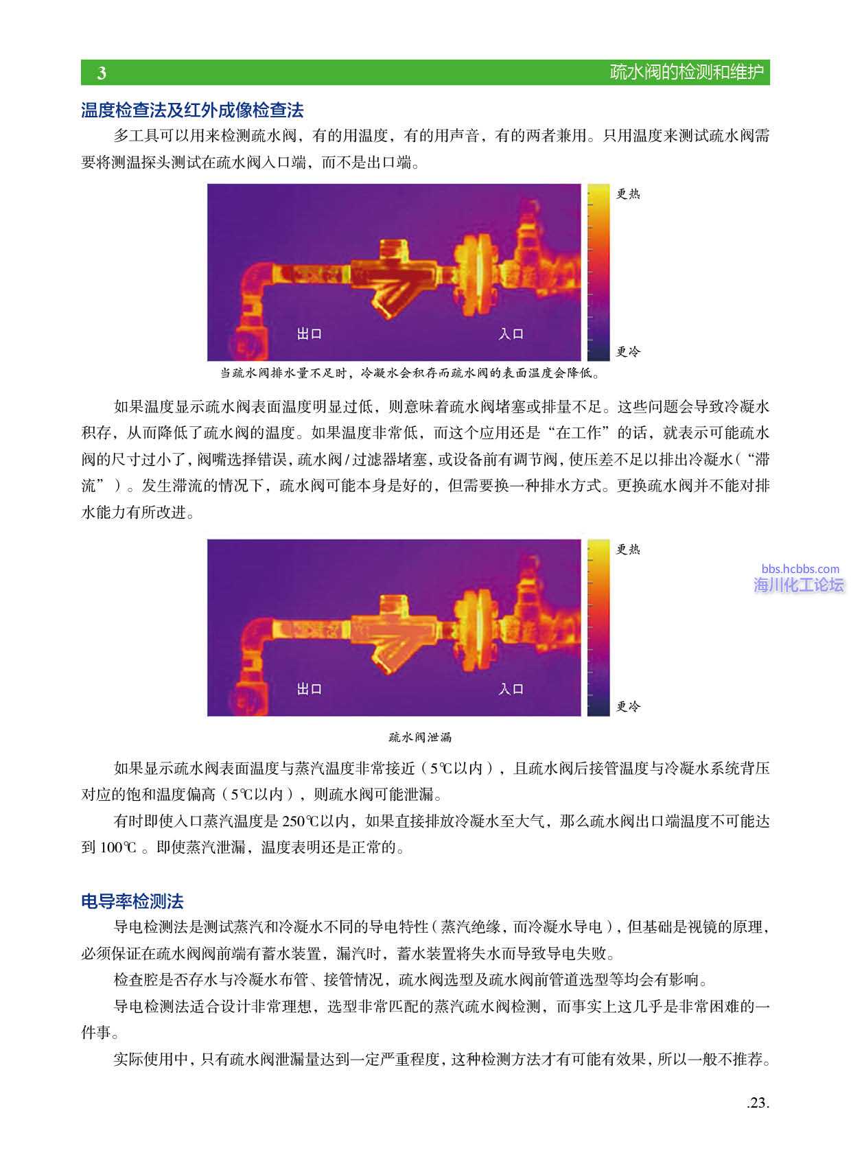

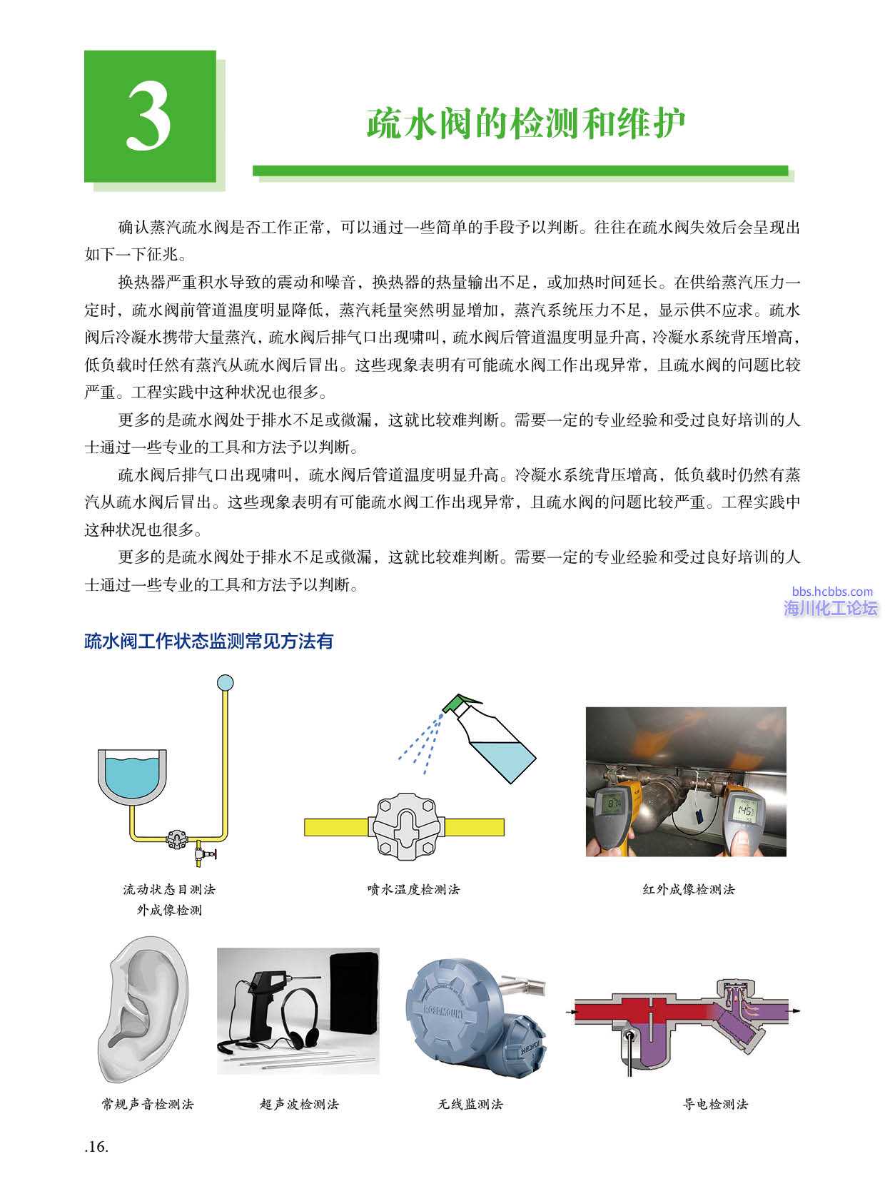

疏水阀泄露判断和检测方法

瓦特节能 发表于 2017-5-18 14:56
疏水阀泄露判断和检测方法
你这份技术资料挺好的,方便的话能否共享一下?
或者单独发一份到我邮箱:dfxing@qq.com
谢谢~

不错的资料,谢谢!
疏水阀泄露判断和检测方法
非常不错的资料能否分享 39445922@qq.com谢谢!
