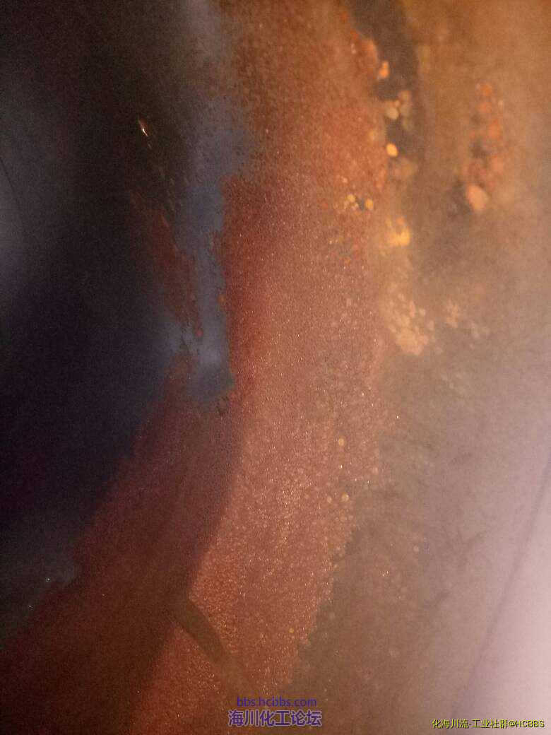

机组运行无异常,停机两天后打开缸盖,发现缸体有锈蚀,请问各位是什么原因引起的?

灰铸铁缸套只要里面稍微进水很快就会生锈!

介质种含有水,或者有泄露的地方
发表于 2017-5-15 12:20:27
要么是介质有腐蚀性,要么是进入了空气(水)
发表于 2017-5-15 14:05:54
ff2jjVIP会员 VIP会员 | 显示全部楼层       最后访问IP山东省
题主的描述不够详细啊
开车前检查没有?
什么介质的压缩机
发表于 2017-5-15 16:34:48

介质是焦炉煤气

进水、空气了。缸套锈蚀了。这是几段的缸?

二级缸

检查压盖,垫片和螺栓。二级缸建议珩磨单边40道以上,量尺,活塞环导向环重新制作,如果还不行建议更换缸套,这个太危险了。

给我的第一感觉是介质带水引起的,楼主查一下发现此现象之前一个月内的介质分析化验单(若有的话)。

焦炉煤气本来就含CO、C02等,与空气中的水份一起腐蚀缸体

停机不是充着氮气吗?作为保护气体和隔离气体以防止生锈,刚检修了一台5年没开的pk301压缩机,里面干干净净,微微一点点锈而已。生锈的原因很多如空气、渗水

说的太笼统,照片拍得太近了。
锈蚀应该是活塞环碰不到的表面吧???

段间分离器排污太少,倒流。或则煤气进口除水不干净。

还有缸身的冷却水是不是漏到缸里了。

看看一段缸里面的情况,要是一样有锈蚀,那就是介质含水!
