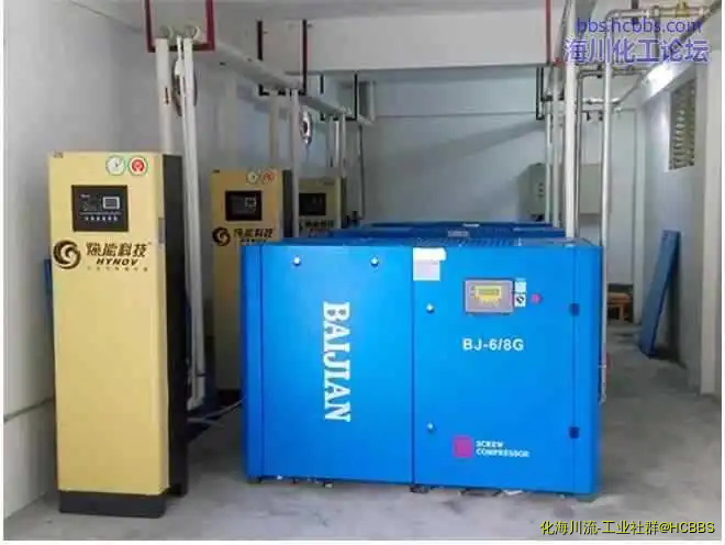

潜力一:生活用热水领域:工厂员工宿舍洗澡用水,生活用水
大型企业的员工宿舍正常运转是企业生产组成的重要一环,由于员工宿舍人员多,特别是在冬天,热水需求大,大多数企业现在采用电热水器来加热热水,而空压机余热回收,可以将空压机废热回收利用,用于加热热水,输送至各个员工宿舍楼和需要用热点。利用这种新型设备来交换热量产生生活热水,其实已经是空压机余热利用的一大应用市场。
据测算数据显示,,某大型精密设备工厂,工厂宿舍楼有4栋共3000多人,消耗热水150吨/天,原用“空气能热泵-燃气锅炉”供热水,每年能耗费用超过100万元。
通过改造3台24小时运行的,250kw有油螺杆空压机,代替原制热方式,满足3000多人洗澡用水。此项目主水管道小,水温达65℃,仅用3kw的水泵。

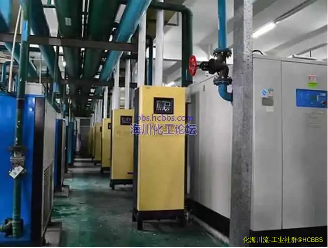

潜力二:工业用水领域:加热清洗槽、烘干等
工业用途领域涉及范围比较广,从目前直热式列管空压机余热回收设备实际应用并得到很好节能效益的工程来看,主要有加热清洗槽、烘干等。
据测算数据显示,如某家电制造工厂,原工厂喷涂线加热,原用燃气锅炉供热,年耗费超过200万。经改造多台110kw、250kw有油螺杆空压机,供应6条喷涂线,共加热18个清洗槽;多出来的热水,供给员工洗澡使用。
发表于 2017-5-11 16:44:35
442159460 + 10 积极参与
LLMLL楼主 VIP会员 VIP会员 | 显示全部楼层       最后访问IP广东省
某日用品工厂,工厂原用电灯泡辐射烘干油漆,加热区域面积共800m2,而灯泡热辐射烘干能耗高,效益低,且存在安全隐患。通过改造3台370kw螺杆空压机,完全代替电灯泡辐射烘干方式,每年可节省电费超百万。
