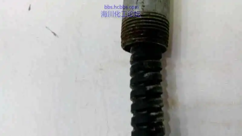

[推荐] 某甲类车间检查,只讨论电气部分,看看是否符合要求
2.5K |15
DAOMSVIP会员 VIP会员 | 显示全部楼层 |阅读模式       最后访问IP安徽省
如题,大家来讨论下有哪些问题,需要如何整改?
发表于 2017-5-11 10:58:37
渝琴 + 5 发起议题
当前内容由会员用户名 DAOMS 发布!权益归其或其声明的所有人所有 仅代表其个人观点, 仅供个人学习、研究之用。

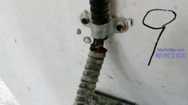

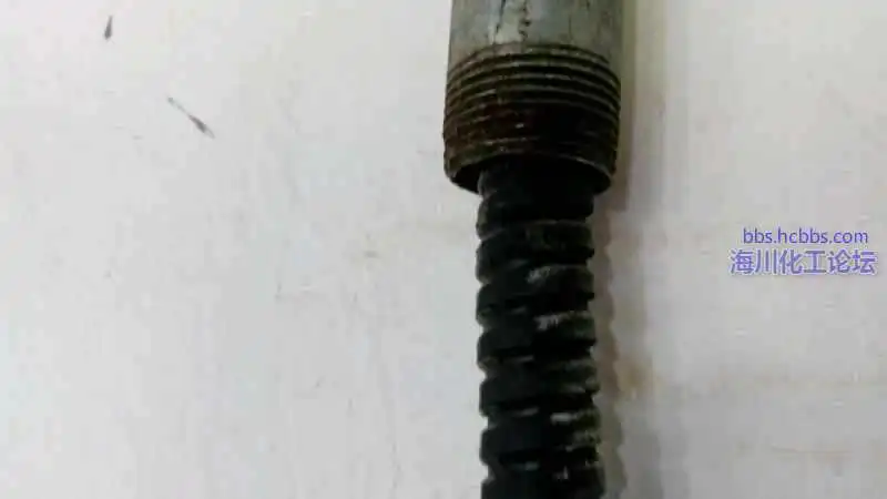

DAOMS楼主 VIP会员 VIP会员 | 显示全部楼层       最后访问IP安徽省
可燃气体探头,现场检查镀锌管与探测器直接使用阻燃波纹软管连接,但卡箍未衬柔性护垫,波纹管与镀锌管采用承插连接,空隙未填充耐火泥

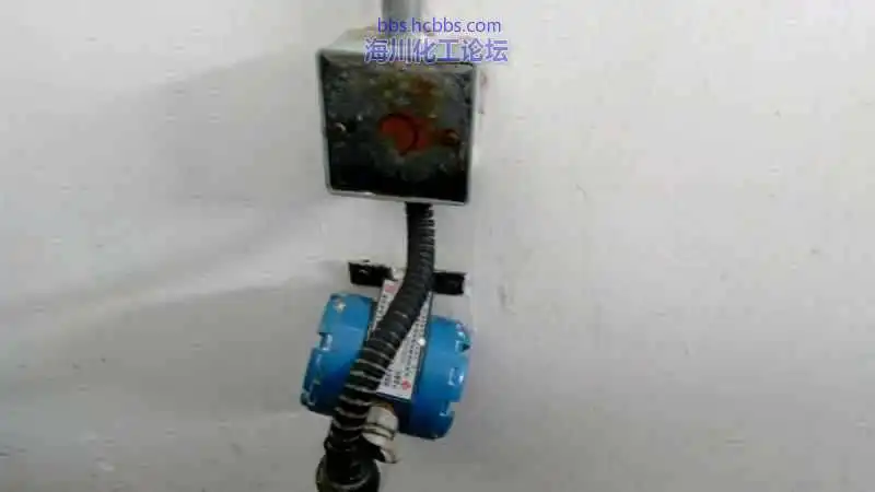

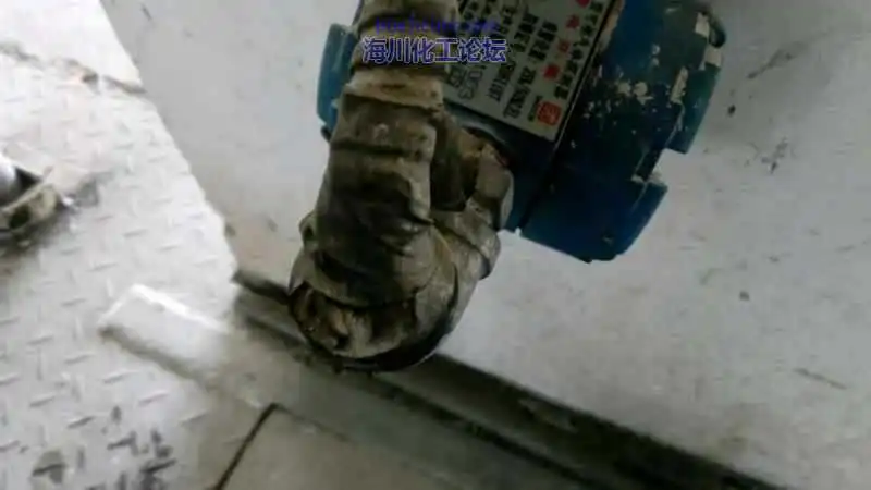

可燃气体探头部分
发表于 2017-5-11 11:02:55
可燃气探测器部分
发表于 2017-5-11 11:03:34

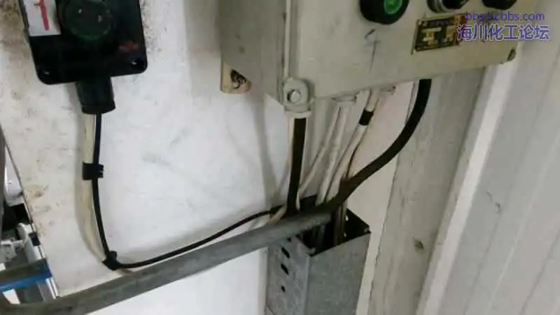

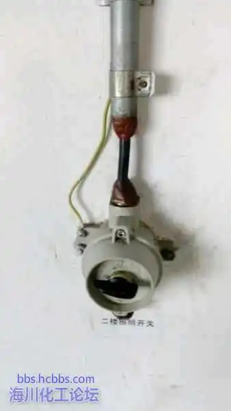

防爆开关如此设置,电缆目测为YJV系列,非铠装型号

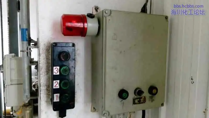

电梯开关箱与声光警报装置

亓传华41VIP会员 VIP会员 | 显示全部楼层       最后访问IP山东省
兄弟,你的安装问题不是一般的少,基本全都有问题,这样安检不会通过的,要是出现安全问题,谁管理这批设备,谁就要倒霉了,解决办法把镀锌管安装距离相应的仪表,40厘米的距离,然后用防爆挠性管连接仪表,仪表接线口径多大,就告诉防爆配件厂家,直接拧上就好,大约25元左右一根,很方便的。

cjgj008VIP会员 VIP会员 | 显示全部楼层       最后访问IP江苏省
海川大学二年  |  头衔:  【安全技术 经理】
兄弟,对于甲类仓储,你这个状况很糟,安装太不规范了,基本整体存在问题,以下几点重点提醒一下:
1、电缆应为绝缘阻燃电缆,等级请仔细看设计!(我好象看见还有护套线用在里面!这家安装公司以前是搞家装的吗?)
2、电缆应用镀锌管穿管套丝再配防爆软管与设备联接(当然也有其它做法也是可以的,请仔细看一下《12D401-3爆炸危险环境电气线路和电气设备安装》中国寰球编制的!)
3、还有,请确认防爆电气设备的防爆等级与设计是否一致!!
发表于 2017-5-15 11:09:18
