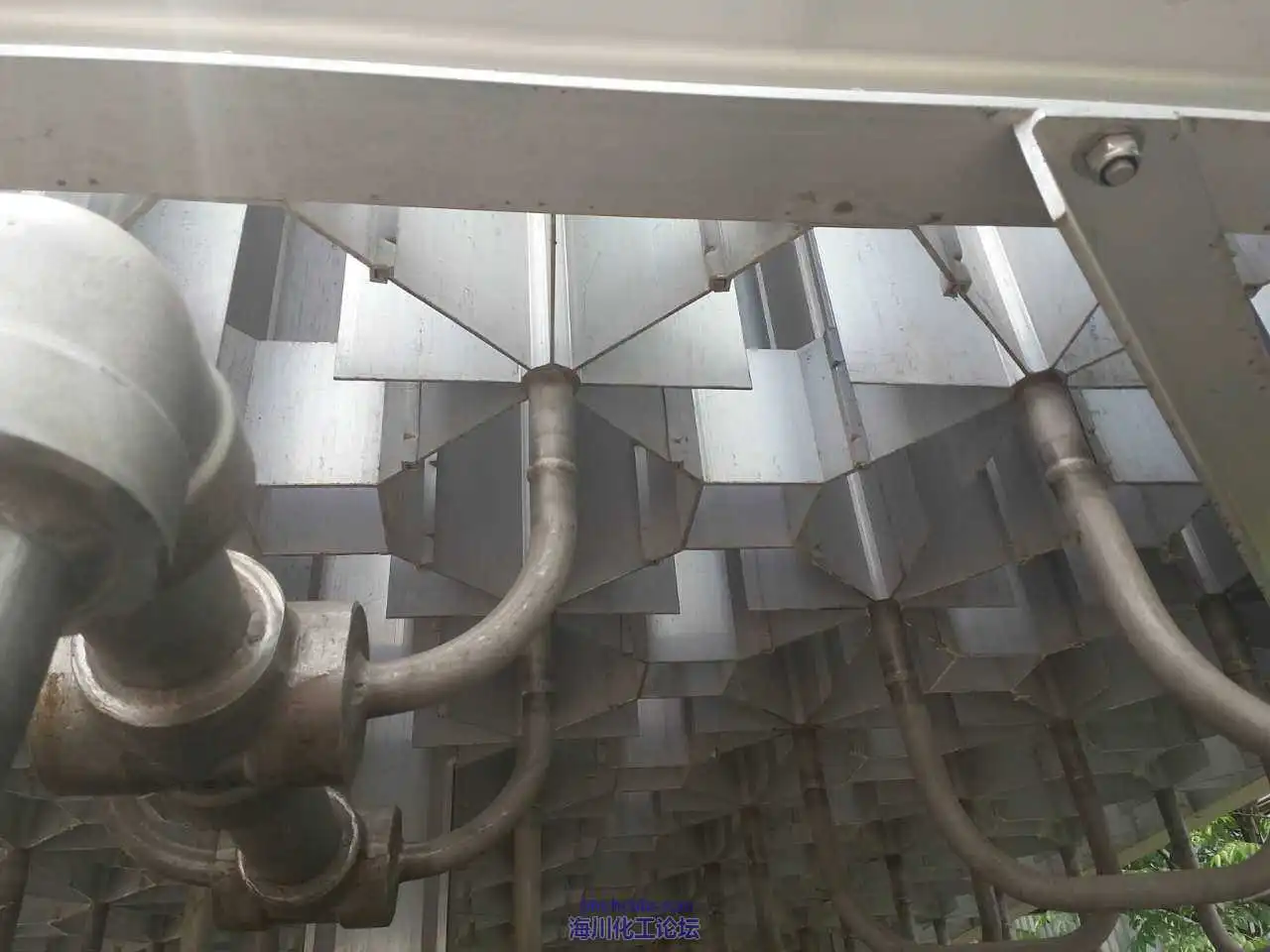

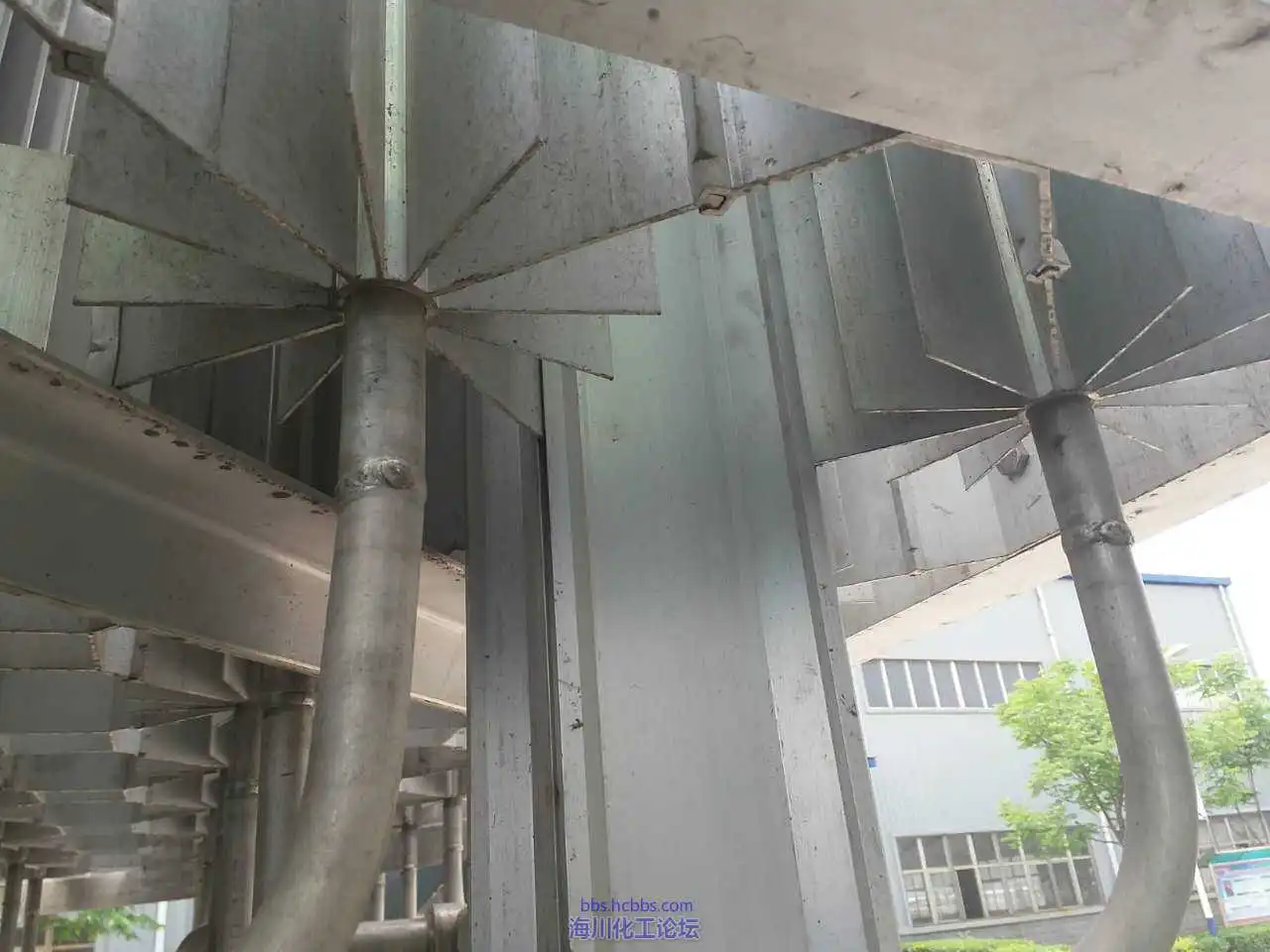

LNG生产区有一段外径325不锈钢管道,设计温度-162℃,现想在管道表面增加螺旋翅片管进行紧急泄放时的加热,这种方案可行吗,有哪家可以提供,谢谢大家支持。

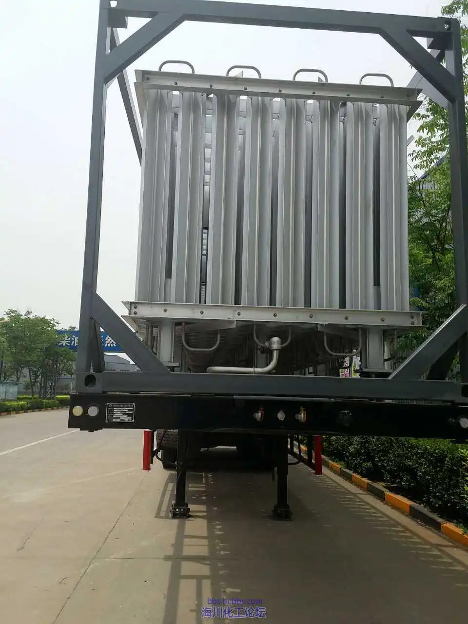

你这是撬装的汽化器,口径很小,我的想法是在DN325 的管道上安装这种翅片,咨询一般做不了这么大口径的  详情 回复 发表于 2017-6-29 11:34

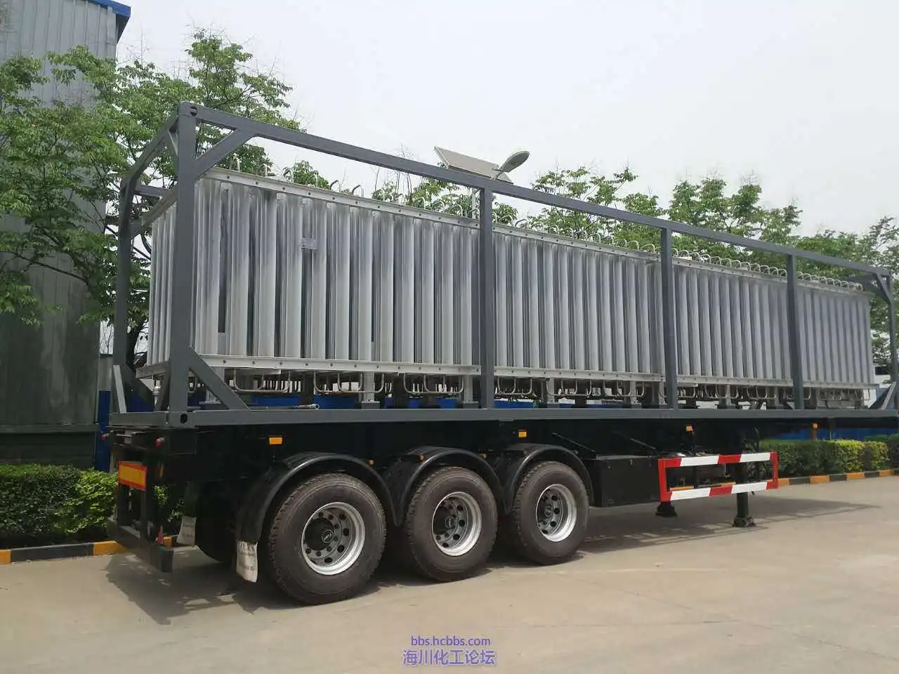

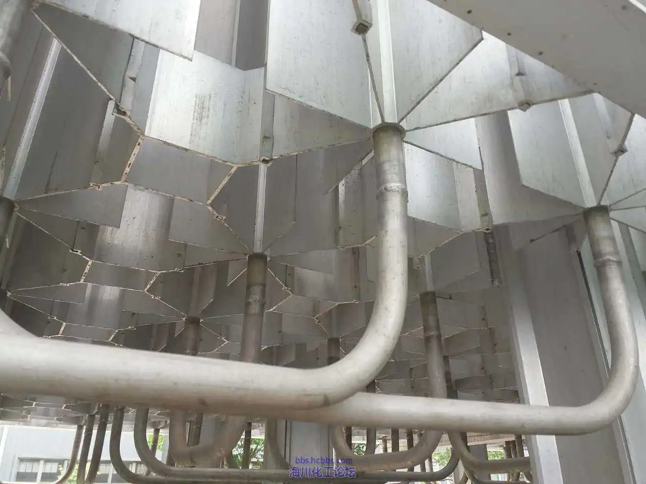

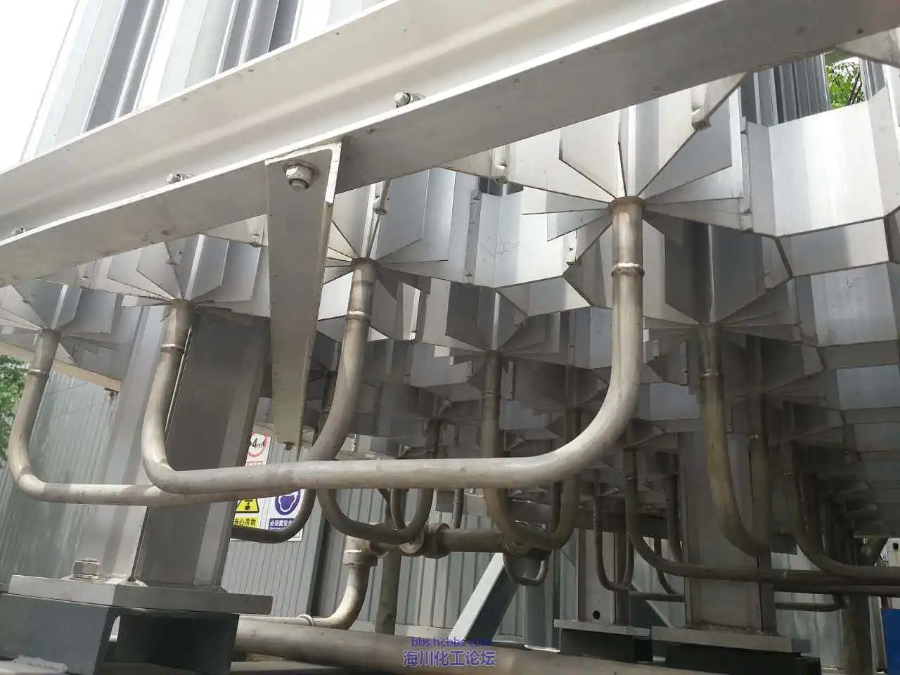

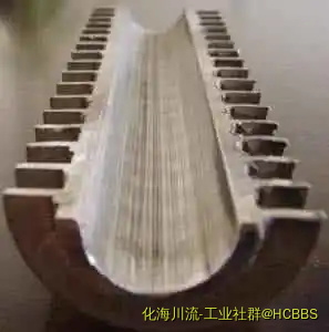

李振河VIP会员 VIP会员 | 显示全部楼层       最后访问IP河北省

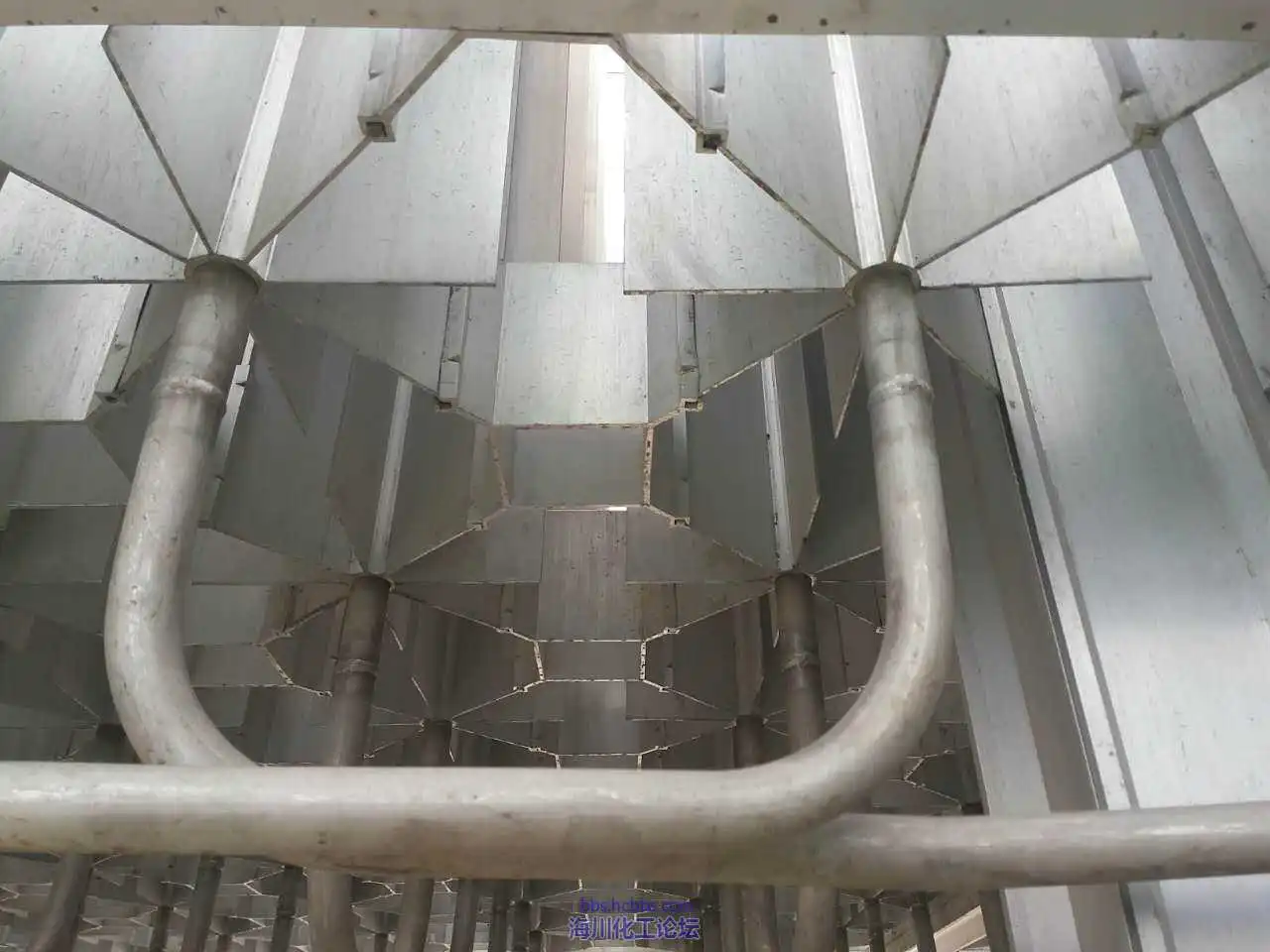

铸造成1/2瓦片带翅片和法兰,加工内径325和法兰面及螺栓孔,对卡在325管外,螺栓把紧。。。。
材质铸铁或铸铝。。。土豪不限
333.webp 444.webp 剖分面上设计一个法兰!
