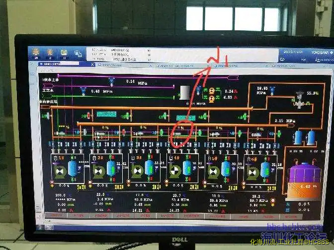

压缩机,给乙炔气体加压的,但是每次开启的时候,顺序是这样的,开进口,开小循环阀,点泵,开出口,关小循环阀。这个小循环阀起到的是什么作用????进口乙炔压力在2.2kpa左右,出口加压后59kpa左右。这根我往常开离心泵的顺序虽然一样,但是那个小循环阀意义何在啊?压缩机难道还有什么需要注意的?

标记的就是小循环阀

应该是怕入口气量不足,出口全关的情况下,适当开循环,也不会造成憋压。

这个好像离心泵的最小流量线应该是一个意思。保护压缩机不要长期在最小流量一下工作

忽然间,感觉这个阀开启后可以抵消一部分起压后的压力,如果不开,会不会把阀冲坏了
