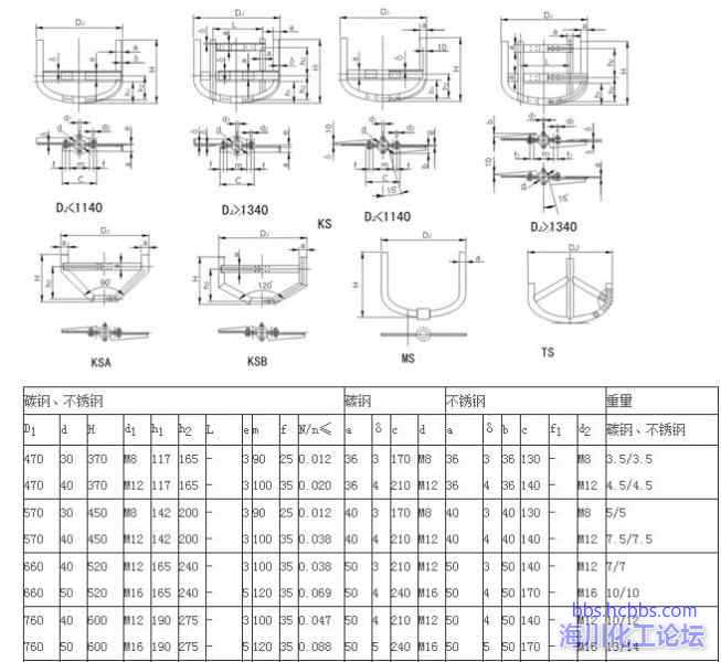

请教一下:搅拌设备选用锚框式搅拌器时,如果按照标准HG/T3796推荐的壁厚,DJ1000的搅拌器钢板壁厚达到12mm。是否太厚了?标准选用的依据是什么?
在某个制造厂家的官网上显示的参数分为不锈钢和碳钢,厚度也薄很多DJ1000为5mm,截图中未显示出来。请问大家是怎么定材料的壁厚的?
