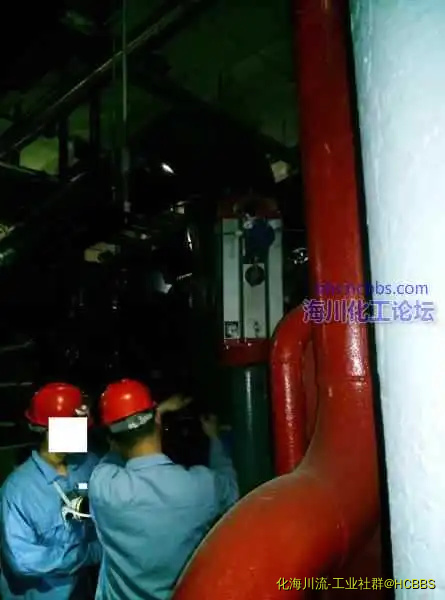

今晚,中控说有个调节阀开度不对,到现场一看,我。。。又是他,垂直安装的气缸执行机构的调节蝶阀。10天前左右我弄过一次了。。介质是30多度的温水。口径500左右。
气关阀 故障开,单作用定位器。这个阀门树属于技改项目。使用一个月左右。阀门目前状态是:如果不走水 单独调试的话,阀门看起来是没问题的,投用时开度较小,经常出现开度不到位现象。处理方法是关闭气源截止阀 手动拆卸气源管排气 阀门缓慢或者手动敲击阀体辅助 打开 如此循环几次,,效果会基本恢复,
问题来了 为什么会这样?我判断 这个位置安装蝶阀是否是错误的?是否压差过大? 整改措施的话:是否有条件更换双作用定位器会比较省钱有效果?加弹簧的话比较麻烦,效果也不一定会好。欢迎兄弟们讨论,:

气缸压力是否满足设计要求,蝶阀是否出现卡塞情况,故障时脱开执行机构本体是否能正常作用,都需要判断一下

能不能给阀来个特写,人就不要看了,还得打码。重点的都看不清

通径这么大,蝶阀动作跟压差有关在需要有开度到全关,全关到要开度的时候影响比较大。如果你这个阀每次都是开度比实际控制偏小的,有可能是弹簧力的问题,否则不是,通过改双作用是有可能能改善的。你这阀的阀座是衬橡胶的还是金属的。

首先,你的先后差压具体是多少,口径有多大,你的蝶阀是否是三偏心的蝶阀,如果口径大,差压大,建议选择三偏心蝶阀并采用双作用气缸。

经常出现开度不到位现象? 怎么个不到位? 请描述清楚。
跟楼上一样关心的是:阀座是衬胶还是金属?
还有你立管存水的高度有多少?
最好把气缸的型号或是气缸的直径告诉我们。
气源压力设置多少? 定位器什么型号?

带不带手轮机构?有没有测线?

最简便方法就是改双作用定位器,我们工程上遇到过。

弹簧压力不够

感觉像是气缸的弹簧力不够,把阀门定位气的另一个输出接到气缸上,应该可以搞定,但要确定下失气开的功能是否正常,或者换大号气缸

设计时参数给的不准确,导致气缸选型时弹簧力不够。换双作用气缸肯定行,但是双作用气缸气源故障的时候应该是保持,不能故障开,存在安全和生产上面的问题。首先需要和工艺确认故障位置是否可以更改
另一个方法楼上也提到过,给气缸弹簧的那一侧输入气源压力也能解决。我们以前是弹簧老化,关闭不到位,最后加了气源就好了

是不是偏心蝶阀。还有如果改双作用的,那必须加装气瓶。确保故障开。
