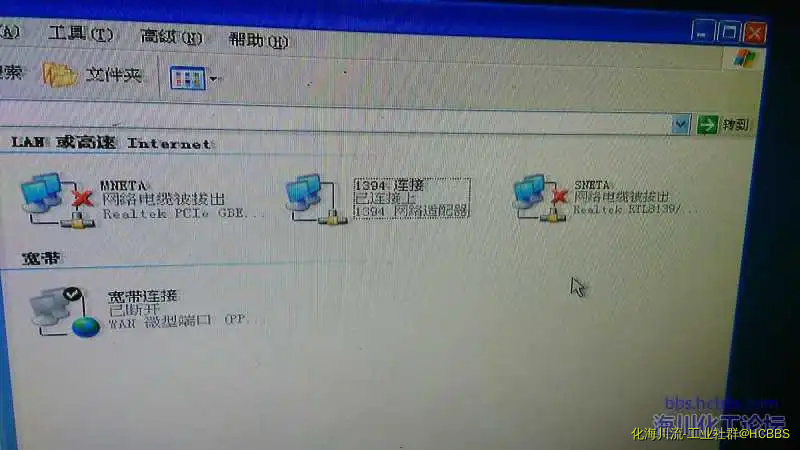

电脑装好后,网卡自动更名如图,mneta为集成网卡,另一个为外置网卡,不懂地方如下
1.如果将集成网卡禁止,用两块外置网卡,会自动更名为sneta   snetb,但据说标准是集成网卡用130网段
2.所以,取下一块外置,但自动更名如图,请教大神,能不能手动把集成网卡改名为sneta,外置snetb,改了运行会有问题么
3.如不能手动改名,在一块集成和外置网卡下要怎样安装才会自动指定集成网卡为sneta,外置snetb
4,新人请教了

可以改。

确认吗,网络可以运行么,谢了  详情 回复 发表于 2017-5-8 13:54

确认吗,网络可以运行么,谢了

你这服务器兼做操作站,必须要给一块网卡捆绑两个地址段的IP地址

感谢大家了,绑定了
