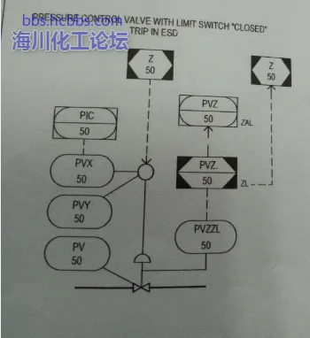

[求助] 求解此图各符号含义
2.6K |6
hjkjwxVIP会员 VIP会员 | 显示全部楼层 |阅读模式       最后访问IP山西省
图中Z50,PVZ,PVX,PVY,PVZZL代表什么含义呢?求大神指点

看一下HG/T 20505-2014 过程测量与控制仪表的功能标志及图形符号

仪表图例看,具体是什么意思,查下图例和仪表的索引表有具体描述。

①Z50:应该ESD中的一个联锁逻辑编号。这个编号在ESD逻辑集中应该可以找到。
②PVZ:压力调节阀阀位极限位置反馈(开到位,关到位)。
③ZL:是指阀门关到位信号,用于送到ESD中Z50联锁逻辑中。ZAL:应该指阀门关闭后,要报警。
④PVZZL:就是阀门关到位的位置开关。
⑤PVY/PVZ:应该是定位器和电磁阀。

Z50:ESD中连锁的编号;PVZ:带限位的压力调节阀;PVX:压力调节阀定位器;PVY压力调节阀的电磁阀;PVZZL:压力调节阀位置低限位
