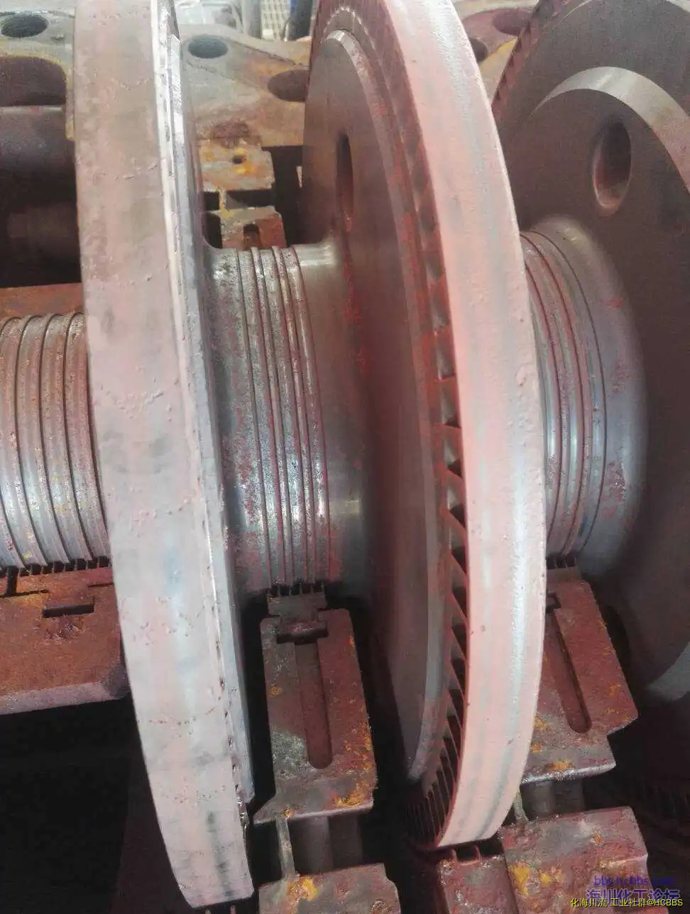

使用半年,汽轮机二级三级叶轮,腐蚀很多麻窝,什么问题?

停机后,是否做好防腐蚀工作?~~另,水质怎样?~~

这个需要进行蒸汽的品质,入口蒸汽的温度,压力进行数据分析

分析我知道,具体细节?

不知是一直使用着,还是停用很久拆检时发现的?

主要还是蒸汽的品质问题。

蒸汽品质影响,如果蒸汽中带水及蒸汽中离子含量高,或者叶轮结垢等问题

在停运的时候也要对透平进行适当的保护。

蒸汽肯定有问题的,这样开,废得快

才使用半年就这样,看看材质吧

一是查查材质及出厂质量文件,二是蒸汽品质问题。

蒸汽中的酸根离子和电导率是否超标,引起了电化学腐蚀。

是直接锅炉送蒸汽还是化工反应热付产蒸汽?曾经发生过换热气漏了,化工介质进入了蒸汽系统使汽轮机叶片损坏,比这还要严重换了转子。

  水蚀  也叫液击吧,,正常现象
