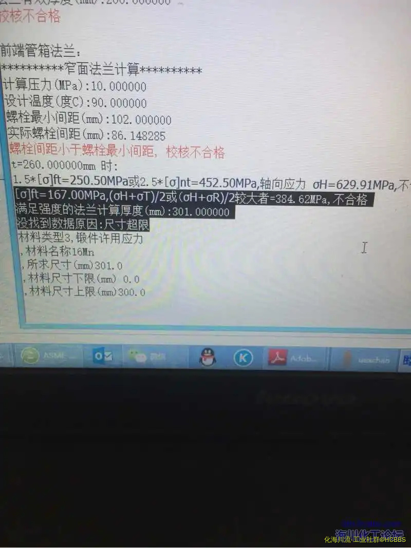

简介--10mpa.1200mm设备法兰,用16mn厚度超300,超范围,该怎么调整-登录查看全文

简介--最小间距不合格加大螺栓圆直径。-登录查看全文

简介--蓝天 发表于 2017-5-6 11:23                                 登录/注册后可看大图 最小间距不合格加大螺栓圆直径。 150里最厚 ...-登录查看全文
发表于 2017-5-6 11:40:32
那是法兰设计整体结构有问题或是直径压力太高了。  详情 回复 发表于 2017-5-6 13:01
简介--蓝天 发表于 2017-5-6 11:23                                 登录/注册后可看大图 最小间距不合格加大螺栓圆直径。 你那有软 ...-登录查看全文
发表于 2017-5-6 11:42:07
我这软件公司没有更新,你找一下HG里面有大法兰参照那个结构设计一下。  详情 回复 发表于 2017-5-6 13:02
简介--蓝天 发表于 2017-5-6 11:23                                 登录/注册后可看大图 最小间距不合格加大螺栓圆直径。 1200的筒 ...-登录查看全文
发表于 2017-5-6 11:43:01
简介--liudongday 发表于 2017-5-6 11:40 150里最厚300,再厚就没参数了 那是法兰设计整体结构有问题或是直径压力太高了。-登录查看全文

简介--参照NB/T47023-2012中1200-6.4的法兰,把螺栓改为36个M56的螺柱,法兰厚度(δ)改为185mm厚,试一下!-登录查看全文
发表于 2017-5-6 13:45:11

简介--cxd11888 发表于 2017-5-6 13:45 参照NB/T47023-2012中1200-6.4的法兰,把螺栓改为36个M56的螺柱,法兰厚度(δ)改为185mm厚,试一下! 试过了不行的-登录查看全文
发表于 2017-5-6 13:51:39

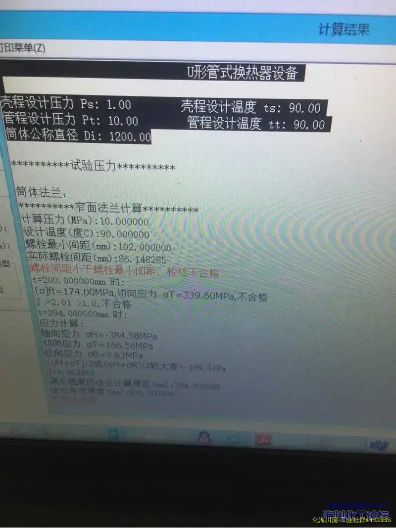

简介--liudongday 发表于 2017-5-6 13:51 试过了不行的 你把条件发上来,我学习一下可以吗? **********窄面法兰计算********** 计算压力(MPa):10.000000 设计温度(度C):90.000000 t=185.000000mm 时: 应力计算: 轴向应力 ...-登录查看全文
发表于 2017-5-6 14:01:05
刚才发错了: 壳程设计压力 Ps: 1.00 壳程设计温度 ts: 90.00 管程设计压力 Pt: 10.00 管程设计温度 tt: 90.00 筒体公称直径 Di: 1200.00 U型管30度布置,240根U型管  详情 回复 发表于 2017-5-6 14:45
U形管式换热器设备 壳程设计压力 Ps: 1.00 壳程设计温度 ts: 90.00 管程设计压力 Pt: 9.00 管程设计温度 tt: 60.00 筒体公称直径 Di: 1200.00  详情 回复 发表于 2017-5-6 14:43

简介--cxd11888 发表于 2017-5-6 14:01 你把条件发上来,我学习一下可以吗? **********窄面法兰计算********** 计算压力(MPa):10.000000 刚才发错了: 壳程设计压力 Ps: 1.00        壳程 ...-登录查看全文
发表于 2017-5-6 14:45:27

简介--liudongday 发表于 2017-5-6 14:45 刚才发错了: 壳程设计压力 Ps: 1.00        壳程设计温度 ts: 90.00 管程设计压力 Pt: 10.00         ... U形管 ...-登录查看全文
发表于 2017-5-6 15:16:06
还有就是管板用a型的,就是用管箱法兰和壳体法兰对夹的那种,出来了能不能把那个计算的原文件给我啊,谢谢  详情 回复 发表于 2017-5-6 16:11
还有个问题,圆筒最小厚度应该是12啊,你的计算书里怎么是13?  详情 回复 发表于 2017-5-6 16:09
忘了,业主要求水压按15和1.5MPa,焊接接头系数全按1  详情 回复 发表于 2017-5-6 16:07

简介--cxd11888 发表于 2017-5-6 15:16 U形管式换热器设备 壳程设计压力 Ps: 1.00        壳程设计温度 ts: 90.00 忘了,业主要求水压按15和1.5MPa,焊接接头系数全按1 ...-登录查看全文
发表于 2017-5-6 16:07:19
简介--cxd11888 发表于 2017-5-6 15:16 U形管式换热器设备 壳程设计压力 Ps: 1.00        壳程设计温度 ts: 90.00 还有个问题,圆筒最小厚度应该是12啊,你的计算书里怎么是13? ...-登录查看全文
发表于 2017-5-6 16:09:10
简介--cxd11888 发表于 2017-5-6 15:16 U形管式换热器设备 壳程设计压力 Ps: 1.00        壳程设计温度 ts: 90.00 还有就是管板用a型的,就是用管箱法兰和壳体法兰对夹的那种,出来了能不 ...-登录查看全文
发表于 2017-5-6 16:11:43
