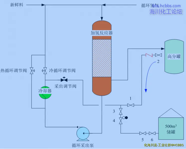

    2008年10月份加氢装置原始开工,我当时是工艺技术负责人,从引入氢气、催化剂干燥、还原、硫化、装置接原料,一连四天我一直吃住在单位没有回家(当时还没结婚的缘故),第一次组织装置原始开工有些紧张,也有些兴奋,开始三天状态还好,每天能睡上三四个小时,第四天觉得很疲劳,打不起精神来。
    完成二段催化剂硫化后,装置准备进油。考虑到装置初期一段产物可能不达标,需要退油,天刚刚亮,两名和我一样熬了一宿的同事去导退油流程,我座在操作台前,当时一段反应器是氢气循环状态,压力3.0MPa,常温。
    两名同事现场将盲板导到“开”位,确认流程,阀1、2、5、6都是打开的,内操确认“采出调节阀”是关闭的,两名同事确认流程后打开阀3、4。
    当时大家都没有意识到风险,我和内操都没有一直盯着反应器的压力变化,我在给内操布置正式进料之后该如何操作,当翻到反应器画面时,我发现反应器压力怎么下降了,只剩下0.5MPa压力了,我迅速查看“采出调节阀”和高分泄压的阀门都没有打开,立即呼喊班组去检查安全阀是否起跳了,另外赶紧喊那两名导流程的同事去确认流程,因为这一段时间内仅有这段流程变动过,他们立即关闭了阀3、4,反应器的压力稳住不再下降了。
    我马上意识到氢气窜入到储罐了,应该是高分入口单向阀不严,这个时候开工指挥组的很多领导都到了现场,我做了汇报后,和开工组人员一起到现场确认,当时也没有多想,我们几个人踏着斜梯就上罐了,想确认是否有气排出,远处安全总监招呼我们赶紧下来,于是我们就下来了。
    现场接氮气通入储罐置换,稀释聚集的氢气。安全总监严厉批评了我们,批评的不是我们流程确认错误,是我们盲目上罐,万一爆炸了怎么办?
    警示:实际操作过程中,单向阀往往起不到完全的密封作用,特别是气相的介质的安全阀,大家在现场确认流程时一定要注意。

阀门不能当盲板用!单项阀更不能当阀门用!这是安全常识,同时这是有血的教训总结出来的!还有退油流程,为什么把1号阀门开着???推油最好分成两步,第一步退反应器油!第二步再用压力差将高分油退到罐区!这样更合理点~~假如……个人观点!

个人观点:一、你关闭3、4阀,压力稳住,说明高分罐进口单向阀没问题,因为1、2阀开着呢;二、流程确认的也有问题,既然是退油,那往高分罐的流程都没隔断,起码要把1阀关闭,要不1阀和单向阀间肯定会存油

规范有说明,单个止回阀不能视为可靠的截断阀!
