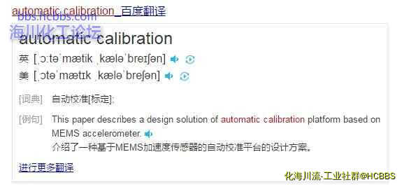

各位大师,小弟想请教下分析仪表的“automatic calibration” 是什么意思?
谢谢,

自动校验

自动校验,自动标定。

就是自动标定,但是一般而言,不过帮你少输入几个数学而已。
比如:PH计,标定时,需要前后将PH计插入到两种标准液中,然后分别输入标准液的PH值。如果自动标定,就是省去输入这两个数字而已。

liusha1008VIP会员 VIP会员 | 显示全部楼层       最后访问IP河北省
这是我拿百度翻译的应该不至于在论坛上发帖等回复吧

他的问题,可能不在于英语的翻译。而是对翻译之后结果的不理解。 比如:自动校准,在长期从事仪表的人都知道,校准基本上都是要人参与的。自动校准很少出现,不好理解是怎么实现的。  详情 回复 发表于 2017-5-5 19:15

分析仪可以实现自动标定,但是得上一套相关的附件设施;远程按钮一按,这个分析表就标定好了,不用人到现场去一点点标定

我认为一般意义上的自动标定只是分析仪器本身可以实现自动标定,但是开始标定前还是需要工人手动操作一下阀门将采样气切换到标气或零气
