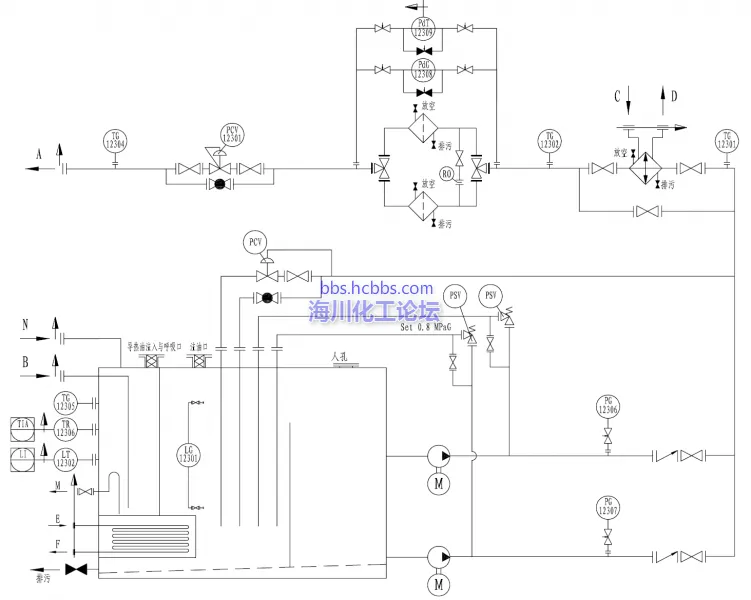

    公司稀油站润滑油调节管路上,有两个调节阀,靠螺杆泵出口调节泵出口压力,后路自力式调节阀控制供油总管压力,请问:靠泵侧就可以调节供油总管压力了,为什么还要设自力阀,现场操作也倾向于这个,没有动过自力阀,请行家帮我解读一下,职场新人~谢谢!

供油总管上的自力式调节阀起稳压的作用。很多应用场合只有泵出口一个自力式调压阀,没有供油总管的减压阀。

这个是我们公司的油路,您的意思,这个不是标准配置,供油总管的自力式调压阀不一定是标配,你那的是这样吗

泵上的主要设置出口额定流量和出口压力。自立调节阀方便,并且可以根据用量大小自己进行调节。
发表于 2017-5-5 18:42:02
泵出口的自力阀相当于分流调节了,这个自力阀已经起到了调节后路油压的作用了;在油路最后还设置普通自力阀是为了起到双保险?  详情 回复 发表于 2017-5-5 19:06

这个自立式调节阀是后调节阀,是调节润滑油管的压力,这个压力应该比泵出口的压力更低一些吧,自调阀后的压力降低了,自调阀开大,这时候泵出口的压力就会降低,泵出口调节阀关小把压力调节稳定,泵出口压力控制阀是根据泵的特性进行调节,自立式调节阀是根据管路特性进行调节。
你们现场操作是这样,1、有可能自立式调节阀出厂时已设置好;2、你们用控制阀代替了自立式调节阀,自立式调节阀已经开到最大。因此你们没有感觉到自立式调节阀起到作用。
建议下次启动时,泵出口阀开启自动控制,然后把自立式调节阀关到最小,再慢慢调整自立式调节阀,使泵的出口压力和流量都达到工艺使用条件。

谢谢这么详细的回答,润滑油总管压力是比泵出口压力低。您的意思是:两个自力式调节阀共同起作用,以润滑油总管自力式调节阀后压力为准,倒推前面泵出口先导式自力阀作用,使润滑油总管压力保持稳定。而我们现在的操作是调节泵出口压力,调润滑油总管压力,因为长期使用,使两个自力阀精度都有了一定的下降,而没有去校准自力阀。这么理解对吗?

泵出口压力压力是高于最后的供油总管压力,前面调节阀是稳定泵出口压力在一定范围,后面的调节阀是保证去压缩机油压一定,两个针对的不是一个压力。可以理解成一个是大幅度调节,一个是微调。

你说的这个我刚上班的也遇到一个相同的油站,当时也没留意,也没人讲,现在看,应该是为了更准确的控制油压,你们的润滑油压的报警和连锁应该比较低,你们的泵出口0.8mpa,我估计你们的报警和连锁都在0.2以下

L-0.2Mpa,联锁LL-0.15Mpa;现在我们泵出口控制在0.4Mpa,润滑油总管在0.3~0.4Mpa之间,这几天看下来大家都是觉得要稳定润滑油总管压力,我在想是不是还有因为有油冷器,要防止内漏,让油压高于循环水压力,循环水一般在0.35Mpa之间,即使发生了内漏,也是油漏进水里

调节润滑油管的时候以自立式调节阀为准。控制阀把压力设定好就行。

你说的没错,当泵出口的调节阀关小,泵出口的压力会升高。这时供油总管的减压阀也会关小,增大阻力,保持供油总管阀后的压力恒定。

1、油泵出口的这个调节阀我们又称为溢流阀,主要起保证用户用油量减小或是切换油泵(图中油泵应该是一用一备吧)双泵运行时控制油量的作用。
2、如果油泵出口的这个调节阀是按油站的全通量设计的话,理论上是不需要总管上的调节阀的,算好油滤以及油冷的压差,设定值正确就可以,但对于某些用油量比较敏感的用户来说就不合适,油冷油滤的压差会随着使用时间的增加而增大,这个时候我们就无法精确的控制总管的油压了,所以,一般会在出口处亦配套一个调节阀。
3、至于油压需高于水压,这个是API的通用要求,没什么好说的。

我也只是用的多,所以就了解一点。油站设计的话可以学习一下API614里的相关内容,里面的要求比较高,国内大多数的设计都是从中精简而来的。压缩机机组用稀油站的要求可以借鉴一下API619里相关的规定(我也不知道你们的是什么类型的压缩机)。

补充第二点,有些情况将泵出口调压阀的引压管接至过滤器后,这样总管油压就不会随油冷油滤阻力变大而变化。

先不说延长引压管所造成的压降损耗造成的不精确控制,将引压管延至油滤之后,也会造成调节阀的控制滞后,稳压效果不理想,而且为了确保油滤油冷的性能,还要增大流量的安全系数来设计,但如果是对油压稳定要求不高的场合,这也不失为一个降本的方法。
