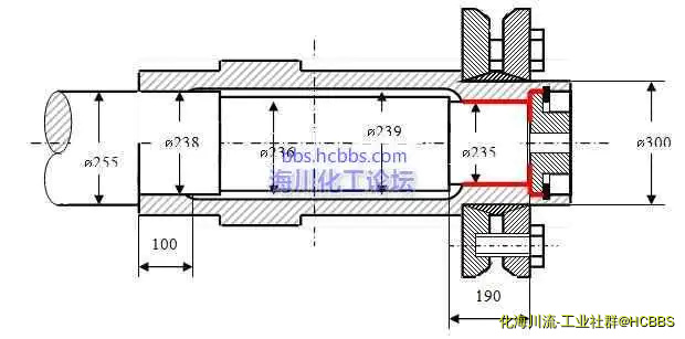

1、设备状况说明
此次修复的设备为德国利斯特(List)R100羧化罐,设备是86年制造,设计使用寿命为十年,现已运行20余年,无更换备件。设备电机功率为115KW,使用液力耦合器、十条B型三角带、变速齿轮传动,速比大体在1:80左右。传动轴为机械压缩配合,转速8.5转/分。运行过程中设备主轴曾经发生过故障,由上海某研究所为其修复,往返周期一个月,费用十几万元,修复效果并不理想。修复前测量轴的径向跳动为0.3mm,修复后运回测得径向跳动在1mm左右。
2、损坏情况及分析
该设备减速箱轴套与主传动轴之间采用锁紧套联结,靠拧紧高强度螺栓使胀套与轴间或套间包容面产生正压力,相伴产生摩擦力,实现负荷传递的一种无键联结装置。在运行过程中,轴套表面长期受到胀套的挤压力,表面轴径出现永久性变形,直径缩减0.2~0.3mm。这样使得机械压缩配合力度达不到要求的缩紧力,而导致轴套与主轴之间出现配合间隙,引起了轴套与轴头的磨损。主轴轴头磨损较小,0.6~0.8mm左右,表面有许多凹坑。轴套内壁磨损较大,里面磨损半径在5-6mm左右,外面磨损半径2-3mm,表面呈锯齿状。
下图红色标注部位为磨损部位。

5、现场修复改进措施
因减速箱设备自重大,且羧化罐传动轴与减速箱轴套之间装配距离过长,现场只能用倒链(手拉葫芦)进行安装,难以确保装配过程中的最佳配合。在此情况下,我们结合设备的实际情况,就修复工程中前期准备和后期手段提出了相应的改进措施。
1)    加工轨道支撑架,以避免安装过程中减速箱的摆动。轨道支撑架的制作要充分考虑传动锁紧套与主轴同心度及平行度,并尽量做到精确;
2)    将主轴调整到位:根据该设备的图纸所示,主轴与传动轴套内孔平齐,并用高强度螺栓将主轴用轴头盖板拉紧,以防止其轴向位移。在现场了解时发现主轴与传动轴套之间存在轴向位移,约15mm,这样会使主轴的受力情况发生变化,并且使得主轴与轴套配合面积减小,影响传动效果。所以将主轴向前段拉移,使之与轴套内孔平齐。
3)    在装配过程中加装“O”形圈,将它固定在轴肩位置,以保证材料不外溢,增加材料的密实度。
4)    加长定位销:机加工4个加长的定位销,装配过程中可起到导向的作用,使得定位更精确,装配到位后取出,换上原有的定位销。
5)    将轴头盖板与轴头、轴套进行粘接,以增加粘接面积,提高设备的承载能力。
注:上述整改措施可参照应用图片信息
