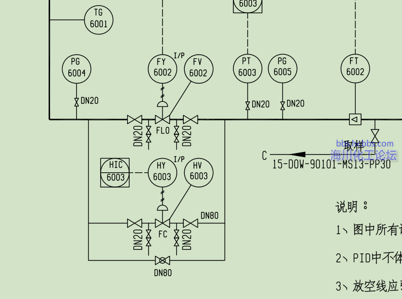

图中下面那个调节阀是什么意思?HV、HY、HIC分别代表什么意思?

看看HG_T20505-2014 《过程测量与控制仪表的功能标志及图形符号》就清楚了。

HV6003手动调节阀(非PID调节控制),HY6003手动调节阀的电磁阀,HIC6003手动调节阀在控制室里指示调节控制。
发表于 2017-5-2 09:51:31
HV6003:调节阀位号(非PID调节控制),HY6003:调节阀上的电气阀门定位器(右上角的I/P表明电流/气压转换),HIC6003:在控制室内DCS伤的手动控制与指示。
发表于 2017-5-2 10:07:07

H:Hand
V:Valve
Y:Auxiliary devices
I:Indicate
C:Control

HV 代表手动阀,HY:电气转换器,HIC,手动调节,总结下来 你这个调节阀是通过DCS手动调节
发表于 2017-5-2 17:29:25
H:Hand手动
V:Valve 阀门
Y:Auxiliary devices辅助设备(电磁信号)
I:Indicate指示
C:Control控制
发表于 2017-5-2 21:39:26
远距离手动操作的遥控阀,
发表于 2017-5-3 06:32:33

你这个标题我也是醉了,综合六楼七楼看看吧……
发表于 2017-5-3 08:36:14
zhhaierVIP会员 VIP会员 | 显示全部楼层       最后访问IP北京市
六楼正解
