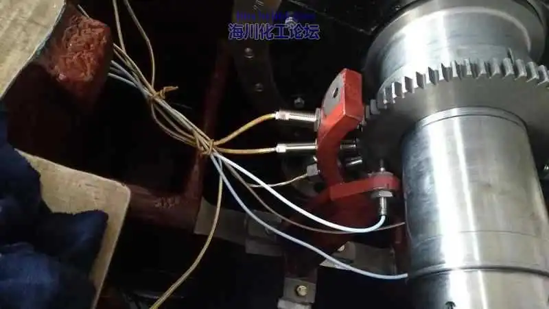

请各位给说一下汽机转速的测量原理是什么?

测量探头跟汽轮机齿轮凸出部分感应,探头每接近一次凸出部分产生一个脉冲信号 就这么测试出来的。

这个转速盘还兼带了轴位移盘的功能。

貌似西门子的机组

电涡流三取二探头,外加轴位移

常见的测速传感器有以下两种:
1. Passive Magnetic Sensors
2. Hall Effect Sensors
看图片上的传感器,凭我的经验应该是Passive Magnetic Sensors,附件的第四页有详细的原理介绍。
