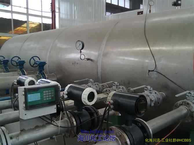

防腐型电磁流量计也必须是处于线连续工作状态,一般不可能拆下来送到国家计量检测中心进行检定校验。因此有必要对于现场使用的大口径防腐电磁流量计进行相应的精度验证。流量计的精度验证对于保证其精确度和可靠性,积累原始的比对数据,防腐电磁流量计的管理,也非常利于今后的验证和核对。
  对防腐电磁流量计精度进行全面验证,可利用清水池容积和防腐电磁流量计校验设备,以确定防腐电磁流量计在水厂应用过程中的精度,确保计量数据真实可信或是否更换防腐电磁流量计。
  1.采用目测法和仪表法,用GS8检查传感器的励磁线圈阻值、信号线之间的绝缘电阻、接地电阻等项目是否符合出厂前的标准,防腐电磁流量计转换器零点、输出电流等是否满足精度要求。具体检测方法为:
  (1)测量励磁线圈阻值判断励磁线圈是否有匝间短路现象(测线号“7”与“8”之间的电阻值),电阻值应在30欧~170欧之间。若电阻与出厂记录相同,则认为线圈良好,进而间接评估防腐电磁流量计传感器的磁场强度未发生变化。
  (2)测量励磁线圈对地(测线号“1”和“7”或“8”)绝缘电阻来判断传感器是否受潮,电阻值应大于20兆欧。
  (3)测量电极与液体接触电阻值(测线号“1”和“2”及“1”和“3”),间接评估电极、衬里层表面大体状况。如电极表面和衬里层是否附着沉积层,沉积层是具有导电性还是绝缘性。它们之间的电阻值应在1千欧~1兆欧之间,并号“1”和“2”及“1”和“3”的电阻值应大致对称。
  (4)关闭管路上的阀门,检查防腐电磁流量计在充满液体且液体无流动的情况下的整机零点。视情况作适当的调整。
  (5)检查信号电缆、励磁电缆各芯线的绝缘电阻,检查屏蔽层是否完好。
  (6)使用GS8校验仪器,测试转换器的输出电流。当给定零流量时,输出电流应为:4.00mA;当给定100%流量时,输出电流应为:20.00mA。输出电流值的误差应优于1.5%。
  (7)测试励磁电流值(转换器端子“7”和“8”之间),励磁电流正负值应在规定的范围,大致为137(5%)mA。
  评估防腐电磁流量计外部环境对其的影响,如励磁线与信号线同一条管道铺设、励磁线与信号线与高压电缆并行、周围有大型变压器或电机等因素对防腐电磁流量计运行精度的影响进行评估,此评估主要使用目测法,观察运行中的防腐电磁流量计有无突变或波动的状况大致判断防腐电磁流量计有无受到电磁波或其他杂散波的干扰或管道中是否存在气泡。
  对防腐电磁流量计本身的验证所需要仪器和工具:GS8一台,4-1/2万用表一台,500V兆欧表一台,指针式万用表一台及常用工具。
