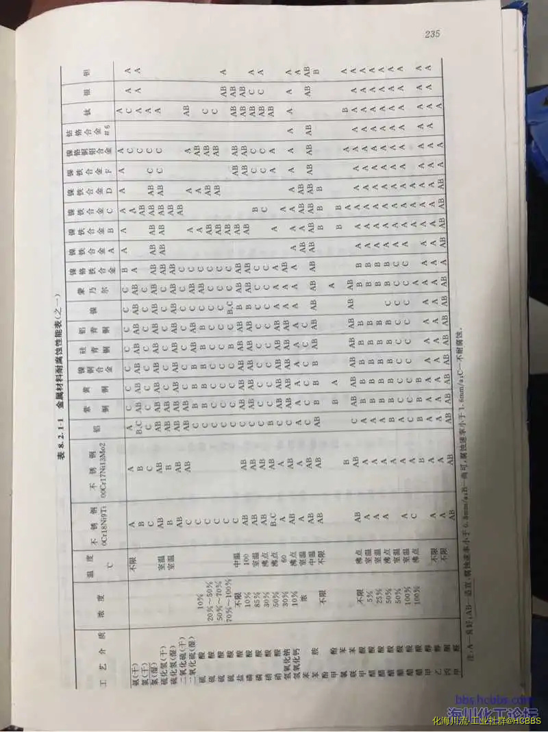

大家遇到没:走HCL的仪表,一旦坏了,更换还是容易坏,我们平时更换也用N2吹扫很久的,大家怎么弄得?

氯化氢管线仪表很容易腐蚀损坏,如何避免。

材质选的不对啊

用钽膜片
发表于 2017-4-30 20:12:01
xiaomingdaheiVIP会员 VIP会员 | 显示全部楼层       最后访问IP内蒙古自治区
盐酸只有钽材质是A
发表于 2017-4-30 20:13:43
楼主是说的具体哪种测量仪表?氯化氢介质参数多了,温度、压力、流量、差压等。
连具体什么仪表都不说,讨论个屌哇。如果是外装式超声波流量计,腐蚀了那也是环境问题,跟介质有什么关系么(除非总泄漏)。

表头或者导压管容易漏
发表于 2017-5-3 13:46:06
我们是氯碱厂,hcl见多了也没有漏的。肯定还是选型的原因
发表于 2017-5-5 20:02:47
导压管我们现在用的有机的,类似于pp管
发表于 2017-5-5 20:05:43
表头与介质接触的就用钽的
