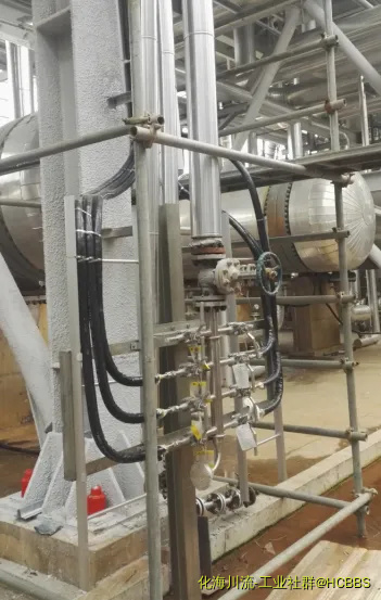

[讨论] 请问大神下面的管线是蒸汽分配站么 ?黑色胶皮管引向何处?

简介--黑色的皮管 就是人拉着去接吹扫的口-登录查看全文

简介--蒸汽分配站有供气集合站,就有一个对应的回水集合站 照片上只能看出来是个集合站-登录查看全文

简介--是的呢,黑色的确很奇怪的-登录查看全文

简介--黑色的皮管 ,拉着去接吹扫的口,有临时性的感觉。-登录查看全文

简介--这个是分析仪表用的,分析仪表从探针处至分析小屋,有输送管线,管内伴热用蒸汽-登录查看全文

简介--黑色的皮管,不是软管;是伴热管的外保温,我们公司用的中压蒸汽伴热管就是这种.-登录查看全文

简介--上面的主管保温;底下的出口也保温了,但是就中间这个分配站不做保温,不合理,列入整改尾项-登录查看全文

简介--henjuese 发表于 2017-4-28 08:37 黑色的皮管,不是软管;是伴热管的外保温,我们公司用的中压蒸汽伴热管就是这种. 蒸汽管道不是保温就好了,怎么还需要拌热呢? ...-登录查看全文

简介--伴热冷凝水回收的集中回水集合管-登录查看全文
