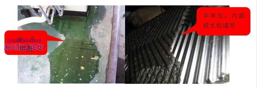

随着时间的积累,板式换热器在长期换热状况下,会产生垢质,从而造成换热器的堵塞,换热效率底,达不到原有的换热效果。给用户带来很多方面的不便。
不及时清洗危害多
长时间的水垢塞,导致换热工况恶化,换热器的传热面超过额定温度或者局部过热,可能引发换热器裂纹爆管,引发事故。所用能耗增加,达不到节能的效果。污垢积聚威胁到换热器的安全运行,并且缩短换热器的使用年限,使得换热器面临设备停机、维修,严重者就需要报废原来的换热器更换新设备使用。

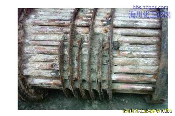

板式换热器在使用过程中。由于水处理设备运行不当。水质控制不达标,将不合格的软化水注入供热系统中,使水中的钙、镁、碳酸盐遇热后分解为碳酸钙和氢氧化镁沉淀物黏结在换热器的受热面上,形成了坚硬的水垢。由于水垢的导热性能差,造成了换热器换热效率的降低以及热能的严重浪费。从而影响了供热的效果,给供热单位造成了严重的负面影响。

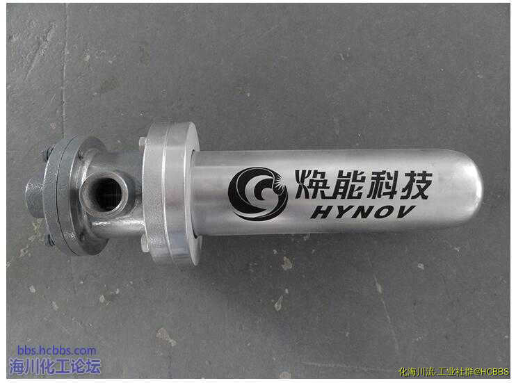

针对板式换热器水垢问题,也可考虑列管式换热器。这种新型列管式换热器,预留进、出循环清洗口,方便清理局部微结垢,难结垢。在可靠性设计方面,也采用1mm厚316L不锈钢换热管,全氩弧焊接,强度高,耐压高

海川顾问组(海友)  |  头衔:  【机械大区负责人】
资料很好,最后的一张图片有广告嫌疑。
发表于 2017-4-26 19:24:52
feitian418VIP会员 VIP会员 | 显示全部楼层       最后访问IP广东省
海川小学4年  |  头衔:  【储运参与者】
嗯,广告嫌疑很重,希望能从交流的角度多发一些照片
发表于 2017-4-27 13:09:05
呵呵,应该是着重现代时的问题,从源头抓起说的很对,赞同!要是论过去时,安装个这东西实际意义不大。真是的,就论一论这个新东西的原理或许有点儿意思。。。。
