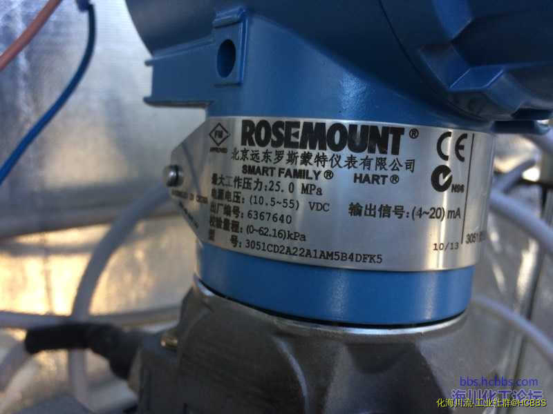

让我说你什么好,看见贴图最后两位了吗?K5,你去翻翻罗蒙的样本就知道了。防爆证号要标记在表本体上。

嚯,最近真是热闹,有人说罗斯蒙特,横河,这些品牌标的准确度等级是0.065,不符合国家法律法规了,刚看这里又说仪表本体没体现防爆了……
我就想问问,大家都不看图的吗,大家的回复有带图的,都不看图或是看不到重点吗?
我贴两张图,第一张是想说,虽然它们仪表的精度可能在0.065,但是国家法律法规里没有这个档,所以只能靠在0.1级,这个内容在铭牌上有体现,并不是大家说的那样不合法规了,0.065只是在企业的样本里,宣传册里,我记得以前的铭牌关于量程,打印的是0-248KPa,后来因为计量法规定,这样是不对的,工厂做了生产程序和设备的升级,改成了(0~248)kPa,虽然只是小小的改动,也并无大碍,但足以说明,法律法规的严谨和生产企业的合法性,限期多长时间,再来检查,改不好的**要企业停产的吧。

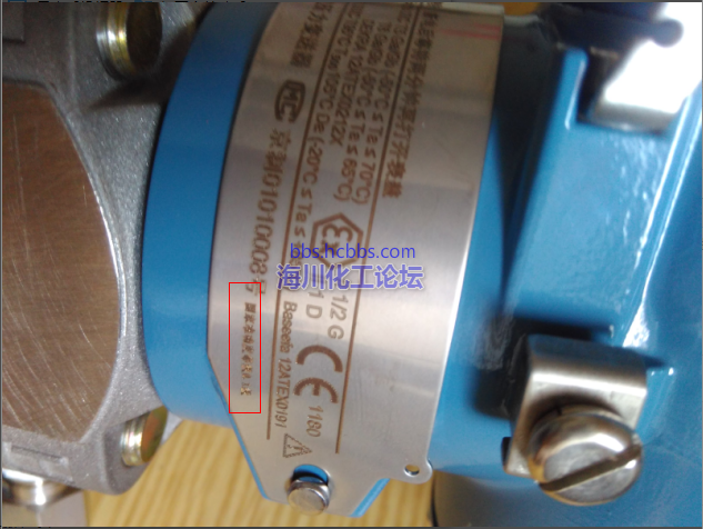

再来说说防爆的问题,属于哪个地区的认证我不是很清楚,但是可以查得到,的确是有好多认证是在国外机构做的,但也有国内认证的,比如说E3选项,就要有一张国内认证的证书随仪表一起装箱发货。当然,有些防爆等级,对于某些型号来说可能是还做不到,有可能因为产品本身不符合,有可能因为还没拿到认证许可,这样的话,企业不会做的。
关于在仪表本体体现防爆,大部分罗斯蒙特的仪表通常都有两个铭牌,一个在仪表中间区域,里边有编号型号等,但是防爆信息不在这里,这里只有一个代码,体现防爆的专有一个铭牌,在仪表顶部,这个叫做防爆牌,所有关于防爆的信息都在这上边,有图有真相,图里只是说明顶部有铭牌,具体信息看不到,因为没有合适的图片,以后补发。
