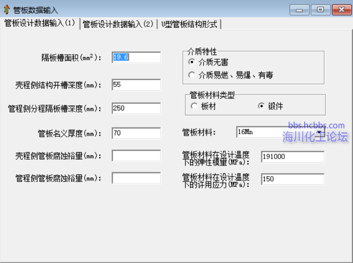

碧桂园大芳VIP会员 VIP会员 | 显示全部楼层       最后访问IP江苏省
管程壳程隔板槽,或者结构开槽深度没这么大的,具体你看一下管板的条件图,或者按照GB/T151  第221页选择对应的管板结构形式;并且你的受压失稳当量长度没输入数值,这是怎么回事?GB./T151 上有对应的算法的       还有你的隔板槽面积,怎么会这么小的。 你这是几管程,几壳程的? 可以发一下条件数据表么
发表于 2017-4-24 15:51:28
看看有什么问题,能留一个微信QQ什么的,最近好多问题  详情 回复 发表于 2017-4-24 19:32
是这个吗  详情 回复 发表于 2017-4-24 19:27

boss_WSSJ楼主 VIP会员 VIP会员 | 显示全部楼层       最后访问IP北京市
碧桂园大芳 发表于 2017-4-24 15:51
管程壳程隔板槽,或者结构开槽深度没这么大的,具体你看一下管板的条件图,或者按照GB/T151  第221页选择对 ...
是这个吗
发表于 2017-4-24 19:27:52
