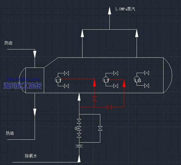

如下图,装置里面的蒸汽发生器液位远传有一股除氧水过来,这是干嘛的,液位计冲洗?校正?

应该不要冲洗的吧,我做了这么多蒸汽发生器也没听说要清洗液位计啊本身进蒸发器的水是锅炉供水,不会产生污垢啊
