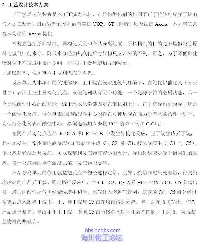

[求助] 哪位大侠有C4异构或是正丁烷异构的资料,公司最近准备上一套附属装置,想提前学习下
3.2K |16
如题,公司在UOP和鲁姆斯两者之间准备拍板一家,个人想提前学习下相关工艺(国内的技术也行),求各位大侠帮个忙,哪怕大致工艺流程和物料平衡资料也好

C4烯烃异构最近效益好像不是很好,烷烃异构正丁烷异构化有两种:一种是异丁烷脱氢装置配套的,一种是挂在烷基化产的正丁烷异构,异构化技术主要还是以UOP或者AXENS技术为主,国内的水平就不说了,C4异构化对原料中烯烃含量要求挺严,一般情况下是临氢状态下的,说的不对的地方欢迎拍砖

多谢指点. 我公司准备上的正丁烷异构是为异丁烷脱氢配套的.  详情 回复 发表于 2017-4-24 16:25

xiaoyezi7203VIP会员 VIP会员 | 显示全部楼层       最后访问IP北京市
建议用法国IFP的,滨州大友化工有一套10万吨的,开的很好

暂时定的UOP或是鲁姆斯的,正在商榷.  详情 回复 发表于 2017-4-24 16:26

暂时定的UOP或是鲁姆斯的,正在商榷.

看看有用不

谢谢回复,很不错的资料,只是我想学习的是C4异构,还是非常感激!  详情 回复 发表于 2017-4-25 13:02

legendlcwVIP会员 VIP会员 | 显示全部楼层       最后访问IP澳大利亚–维多利亚州–墨尔本大都会区–墨尔本
是想出异丁烯吗? 这两个公司的方案并不是最优选择。

是的,主要为了异丁烷脱氢服务的配套装置.  详情 回复 发表于 2017-4-26 13:03

C4烷烃异构,然后进脱氢单元.  详情 回复 发表于 2017-4-26 13:03

C4烷烃异构,然后进脱氢单元.

2015年11月23日,由洛阳智达石化工程有限公司承担设计的山东神驰石化有限公司40万吨/年C3&C4混合脱氢装置及20万吨/年正丁烷异构装置已经顺利投料生产,产品指标达到设计要求。
神驰脱氢装置是由美国Lummus公司提供工艺包,该项目也是世界第一套混合脱氢装置,正丁烷异构装置由美国Gtc公司开发的工艺包。

国内也有比较成熟的了

这个技术国内很成熟了,催化剂国外的,90万左右一吨,我都参加过两套的开工了。
