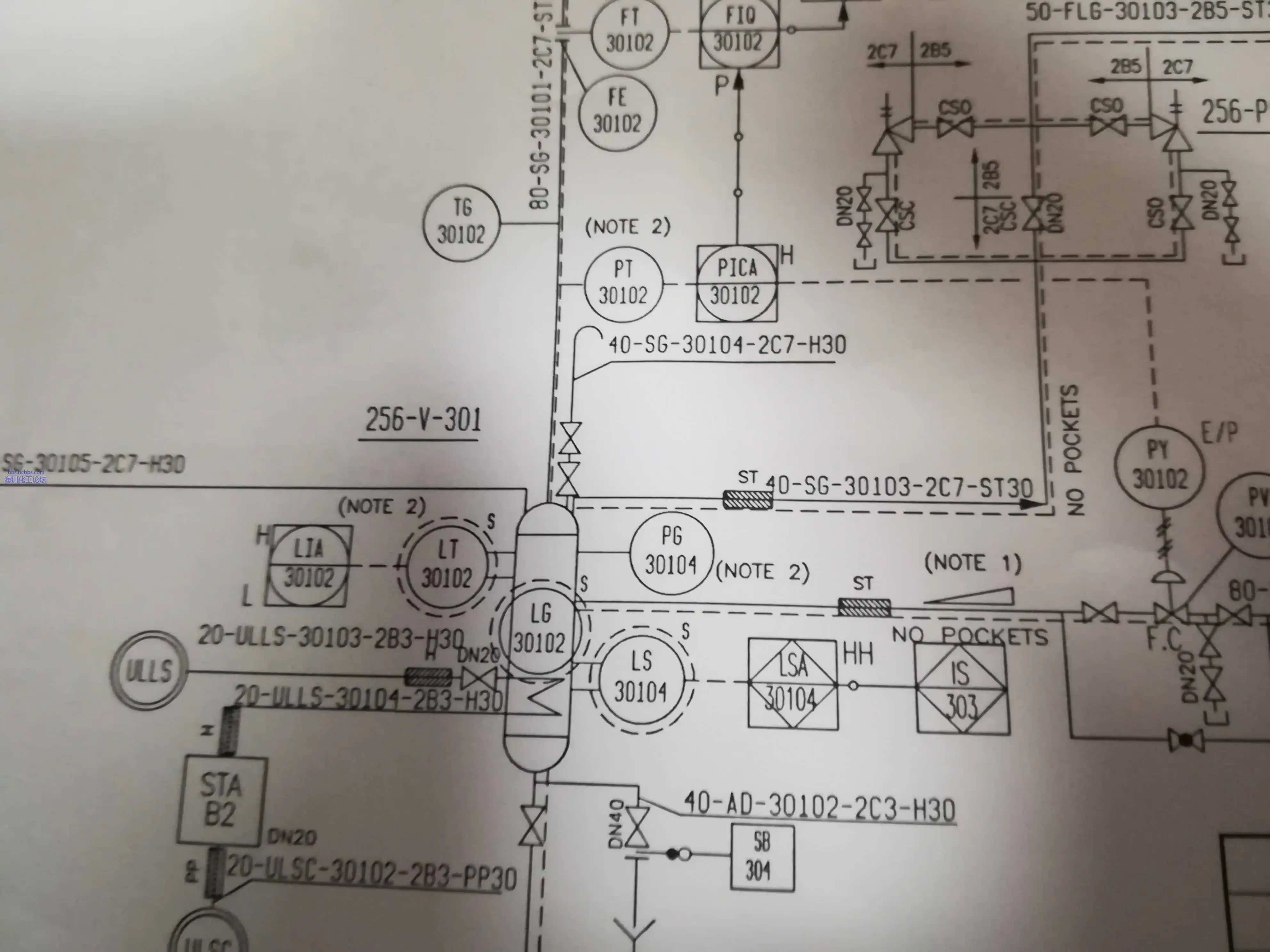

各位大神有知道图1中表FN20201是什么作用的吗?它和开关HS20201都是什么作用?图2中液位开关LS30103后面IS303的功能?图3中两个FN和后面FHS的功能?图4中FIQ两端的P和T个代表什么?帮解答下,谢谢
标识LS30103可以触发IS303联锁
图4中FIQ两端的P和T个代表什么?
应该是压力、温度给FIQ做温压补偿
其他两个我也看不出来,可以看看你们的逻辑说明,或是复杂回路说明,或是问问工艺。

谢谢,设计提供的pid图纸,没有说明,看着让人蒙圈,不行问问设计院吧

搞明白了,原来是SIS系统,哈哈
