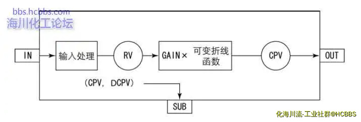

上传不了图片,是横河cs3000系统的功能块 MC-2 FUNC-VAR SIO-2  详情 回复 发表于 2017-4-19 09:40

电动机操作块(MC-2、MC-2E、MC-3、MC-3E)
可变折线函数块(FUNC-VAR)
SIO-2不知
发表于 2017-4-19 20:36:48
王天泽 | 显示全部楼层       最后访问IP陕西省
海川顾问组(海友)  |  头衔:  【仪表专业资深参与者】
电动机操作块(MC-2、MC-2E、MC-3、,MC-3E)中特有的输出信号转换
使用2位置状态输出、2位置脉冲输出、3位置状态输出、3位置脉冲输出的某一个。
2位置状态输出
根据操作输出值(MV),切换1个接点的ON/OFF状态。
3位置状态输出
根据操作输出值(MV),切换2个接点的ON/OFF状态。
2位置脉冲输出
根据操作输出值(MV),将2个接点中的一个输出设定为1秒ON。
3位置脉冲输出
根据操作输出值(MV),将3个接点中的一个输出设定为1秒ON。
FUNC-VAR块在以折线函数为基础变换输入信号值时使用。如果使用FUNC-VAR块,在操作监視进行中也可变更折线。
FUNC-VAR块是遵从任意的不等分割折线函数,变换输入信号的功能块。
FUNC-VAR块的功能块图如下所示
FUNC-VAR块的功能块图
FUNC-VAR块的功能块图

这个FUNC_VAR我知道是什么意思 ,但就是不知道这个有什么用,你能举例说下不,你看这个FIQ020102是个累积量的,搞成可变拆线有什么用
