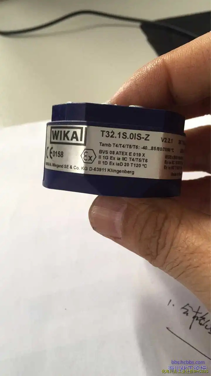

wika温度变送器如何改量程

看它支持什么协议,就用相应协议的手操器改呗

Hart

您们没有HART手操器?  详情 回复 发表于 2017-4-17 15:51

那你们知道怎么搞也没办法,巧妇难为无米之炊咯,连国产的手操器都没有?  详情 回复 发表于 2017-4-17 15:55

没有
发表于 2017-4-17 16:05:31
那你们订货的时候,没有选择量程?还是实际应用条件变了,需要更改量程?  详情 回复 发表于 2017-4-17 16:07

是环境变了需要改
发表于 2017-4-17 16:37:37
噢,向附近工厂借个手操器呗  详情 回复 发表于 2017-4-17 16:38

不认识

挂475

买个HART手操器吧

要么买个新的变送器,要么买个手操器

神奇的淘宝上有HART猫

买个国产的也行啊

已经修改了,谢谢

上威卡--中国网站下载个软件,用电脑也是可以修改量程的。

375、475就可以改
