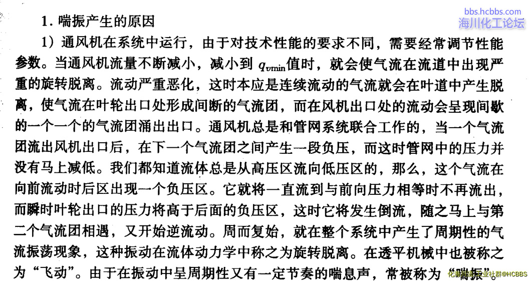

    各位大神,本人最近看到一份关于轴流风机的书籍,但是里面关于喘振的解释看了几遍都没有弄明白,请海友解释一下里面的内容,谢谢

压缩机要干的活是把运送的东西升到一定压力。但是呢,有的时候后面压力过高了,东西往回流啦,一直倒着流后面受不了了,又开始正着流,如此反复,运送效果很不稳定,压缩机很生气,出现了巨大的噪音,和野兽吼叫一样,动静很大。这是提醒人们这样个搞法不行啊。

入口流量低!

请海友对文章里面的内容进行解释,谢谢,感觉作者写的详细但部分文字描述不好理解,
