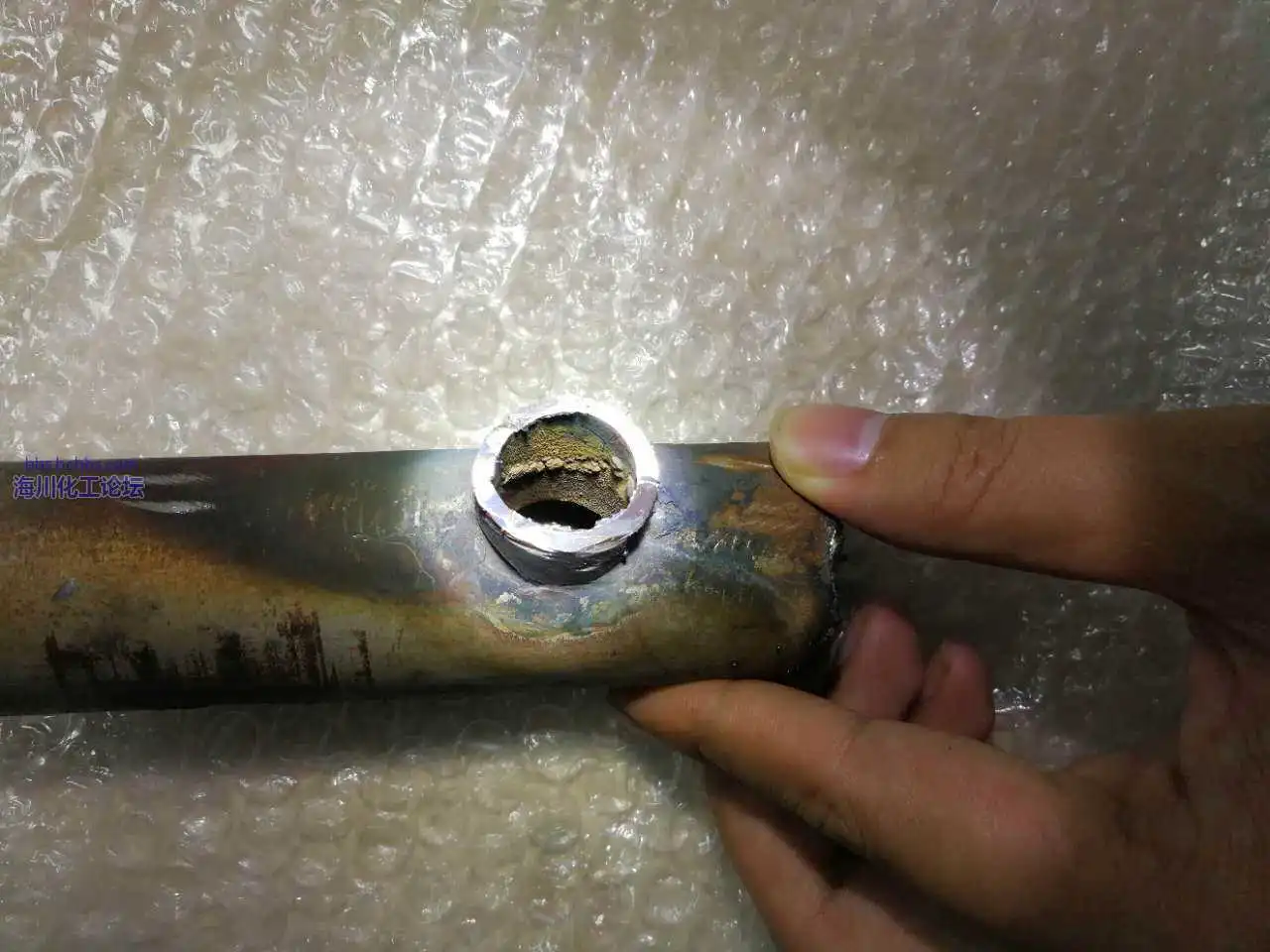

利用气化闪蒸蒸汽做暖风器加热风,换热器运行不到一年出现泄漏现象,泄露处主要集中在换热管与小集箱管接口处,且小集箱管有渗水现象,求助这是什么原因导致的泄露。换热管与小集箱管接口处类似有一串珍珠一样的突起和凹陷。

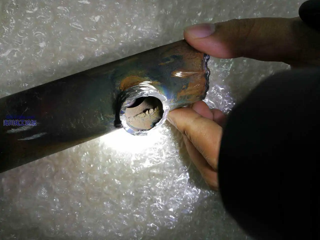

附接口图片
发表于 2017-4-14 15:04:52
小集箱管与换热管接口内侧
小集箱管与换热管接口内侧

可能是焊接时破坏了材质。

感觉像是焊接的原因,我感觉那个这么像是电焊烧的啊。。。

感觉像是焊接的问题,过焊

焊接不规范,换热管插入深度不够;换热管振动导致泄漏
