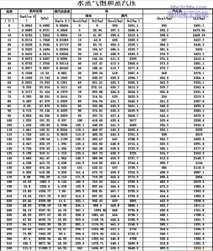

  初学者,对于一些温度压力的概念还是很不了解。求助
   比如500℃的过热蒸汽,那此时它对于的压力大概多少比较合理。哪位大神可以用经验来判断的

蒸汽过热度可能不一样的,压力也不一样的。你可以网上找一找水蒸气数据表看看,或者找一些小插件算算的

蒸汽过热后温度和压力没有什么对应关系,饱和蒸汽才有。至于一定压力蒸汽选用多少过热度,这个涉及范围比较广。你可以研究哈热能动力的资料。

过热的蒸汽是没有比例的,饱和的才有吧
发表于 2017-4-13 16:09:40
饱和的有对应关系,过热的是按工厂热负荷设计走的,不固定的,设计300就300  500就500  不一定的

这也是我在海川上下载的。
发表于 2017-4-14 08:54:53

上网搜索水的饱和蒸气压,写的明白!

饱和蒸汽每个温度都有对应压力。
