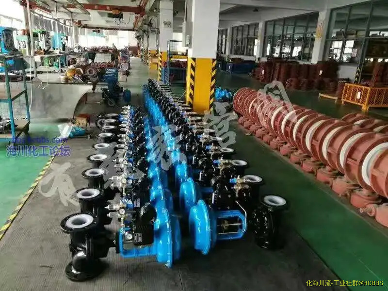

隔膜阀一般都是用于防腐、酸碱、温度不高、低压流体介质比较好用,尤其是其切断能力很好。我想请教的是它能用于调节流体吗?

    隔膜阀用来调节是可以的,不过不能指望他调节的非常精准。

你配的图就是隔膜调节阀? 这种阀内衬故障率高吗?
发表于 2017-4-12 20:09:03
别的方面故障率不高,就是隔膜片可能要半年换一次,隔膜片是易损件。  详情 回复 发表于 2017-4-12 20:11

这么快半年一次? 隔膜片普通仪表工可以换吧?
发表于 2017-4-12 20:13:11
更换很容易的,普通的维修工都能换好的。  详情 回复 发表于 2017-4-12 20:15

衬胶的、衬氟的分别能使用多久?
发表于 2017-4-12 20:13:58
我说的是可能,当然具体还要看使用工况了,没法给出具体时间。  详情 回复 发表于 2017-4-12 20:15

按你的使用经验呢? 衬氟的使用时间长吧
发表于 2017-4-12 20:17:47
是的,衬氟的比衬胶耐用耐久,当然价格也高不少  详情 回复 发表于 2017-4-12 20:23
