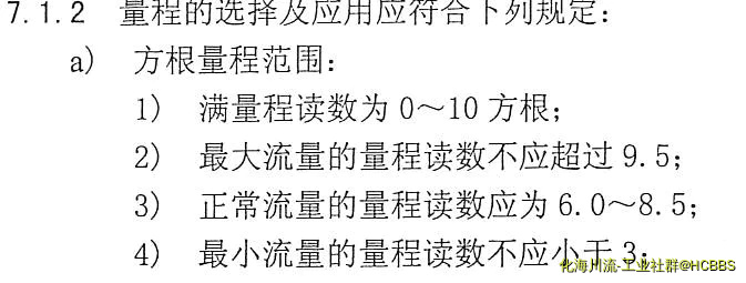

[求助] 流量计方根要求不明白

[img][/img]
发表于 2017-4-12 09:33:29
RSchufaqi + 5 发起议题

xxkhcVIP会员 VIP会员 | 显示全部楼层       最后访问IP云南省
这样的要求是为了保证测量精度,从计算知在流量计1/3量程时,差压值仅是最大差压的1/9。

安晓光VIP会员 VIP会员 | 显示全部楼层       最后访问IP日本
举个例子,压差量程为0-10,最大压差≤9.5,最小压差≥3,工作压差在6.0-8.5,这样数据方根计算之后得到的流量就满足要求了…主要是考虑线性误差

sanjjj楼主 VIP会员 VIP会员 | 显示全部楼层       最后访问IP广东省
安晓光 发表于 2017-4-16 07:15
举个例子,压差量程为0-10,最大压差≤9.5,最小压差≥3,工作压差在6.0-8.5,这样数据方根计算之后得到的 ...
谢谢!假如我的量程是200----0Pa,那咋理解??,谢谢!

司空摘星VIP会员 VIP会员 | 显示全部楼层       最后访问IP山东省
开平方的压差流量,一般都设有小信号切除,没办法,在零点附近一点点小的压差波动就引起较大的流量波动,工艺人员不把仪表工累成猴就是仁慈的了,特别是装置开车过程中,仪表工你就来吧,嘿嘿,,,,一不做二不休,弄上小信号切除,嘿嘿。。。仪表工终于有喝点水的时间了。
