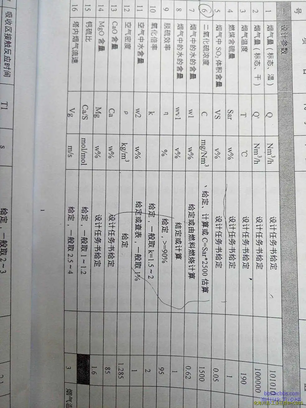

谁帮我看看第六条,二氧化硫1500怎么来的
