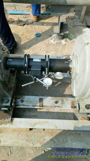

这种表座打在连接器上,和打在安装盘上有区别吗?

应该是基准不同,打在连接器上相当于二次基准了 有一定的偏差性

基准面不同

连接器和安装盘是刚性连接的话 可以视为没有区别

联轴器膜片应该去掉,如果不去掉纯正找正偏差。
发表于 2017-4-11 11:29:47
这是双表法,真确打法应该联轴器膜片应该去掉,保证是刚性连接。不过去掉连轴节的话可以用单表法。单表法没误差。(轴向误差)  详情 回复 发表于 2017-4-16 14:11

去掉膜片,和中间节硬连接!

好的,谢谢,硬连接就相当于看成一体,两个安装盘中心线找对中,对不老师?

对的!

表不不应该放在连接盘上,应该放在两边的安装盘上。另外要把膜片、连接盘拆掉打表
发表于 2017-4-12 08:15:04
同意,图形是错误的。  详情 回复 发表于 2017-4-12 10:04

同意,图形是错误的。

打表位置不行,应该把联轴器接桶去挑,挠性连接的联轴器本身就会跑偏。

电机找正,没觉得有啥问题,钢性连接,误差5道。

如果左侧转,右侧不转,找正无偏差。
如果右侧转,左侧不转,找到北极去了。
如果两侧可以同步转,联轴器膜片安装松紧度导致存在开口偏差。

膜片去掉,中间节把靠在设备侧。找电机对中。
