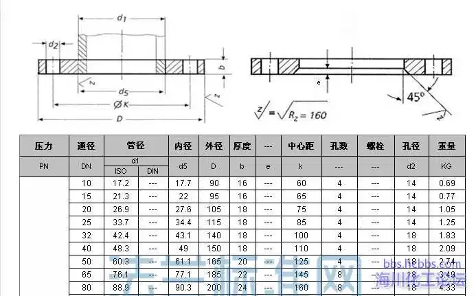

阀门是SAMSON DN80 PN40 4408/CF8M 6368,请问大家,这个是什么标准法兰才能配对?

DN80 PN40看这写法应该是欧标或国标法兰,肯定不是美标。就写这么简单别人也就能告诉你到这了。

这个标准应该是欧标 而且还要确定好阀门法兰密封面的形式,同样口径压力的法兰,密封面会有不同,一般PN40的法兰会是RF凸面或是MFM凹凸面

只能看出个是欧标阀门。PN多少。密封面啥样的都没写,材质上估计还漏粘贴了个1.4408。。。

这个是德标(DIN),samson的阀用的DIN或ANSI标准file:///C:/Users/Administrator/AppData/Roaming/Foxmail7/Temp-3928-20170411081917/Catch5502.jpg

这个应该是德国萨姆森公司的自动调节阀吧,肯定不是美标,如果是进口的对照一下欧标吧,最简单的就是找个国标的同型号的法兰试一下,不行就肯定是欧标了,。
发表于 2017-4-11 14:44:44
从你这个型号看是欧标DN80-PN40的法兰,这个压力等级的优先选用FM面的法兰!

DN80 PN40就这个了。
