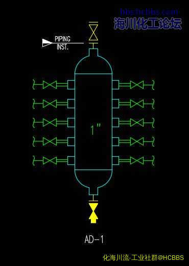

有个项目要用到气源分配器,要求在仪表位置图上表示出来,以前没用过,有专门的图例么?能传个图纸上来么?谢谢

简单点说,就跟个分气缸差不多,一根母管,上面做几个分支,用阀门控制就可以

我的做法是,就是自己画一个大的方框(就像画仪表接线箱),在图上说明一下,在布置图上表示出来就好、

好的 谢谢了 我也这么做一个吧 直接找不到图例

位置随便标注一下不就完了。
