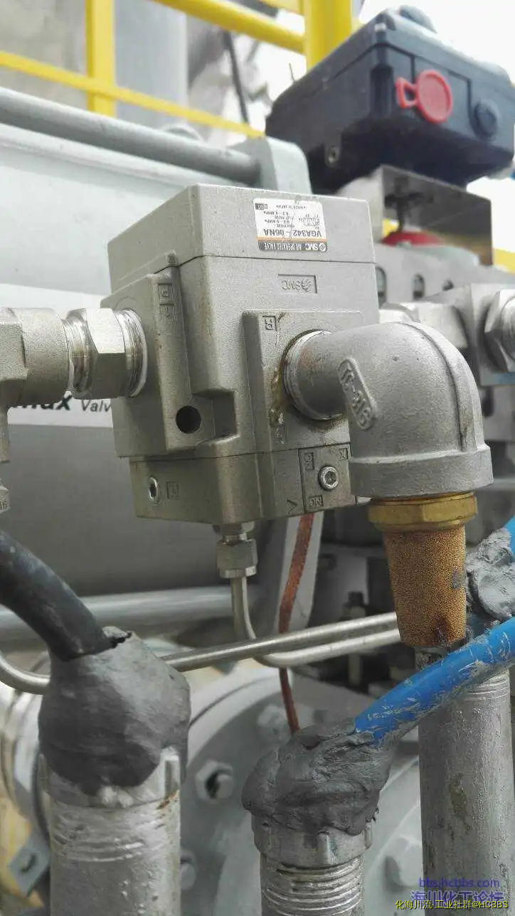

[求助] 这是什么,如图,
3.7K |35
张娜爱杨景旺VIP会员 VIP会员 | 显示全部楼层 |阅读模式       最后访问IP中国–西藏–日喀则
在气源减压阀后边装着呢?有啥作用呢?求师傅告知。

RongshuOfDreamVIP会员 VIP会员 | 显示全部楼层       最后访问IP北京市
就是个两位三通的气控阀,当右侧黑色电磁阀动作时,可以控制这个气控阀动作
这个阀肯定特别重要,这个阀是什么阀?三偏心蝶阀?还是V型球阀?
为什么气源风线选择塑料风管?为了失火保护切断气源紧急关闭阀门?

阿超syc62100VIP会员 VIP会员 | 显示全部楼层       最后访问IP河南省
消音器?

lcy19860215 | 显示全部楼层       最后访问IP内蒙古自治区
两位三通气控阀

TWJFRVIP会员 VIP会员 | 显示全部楼层       最后访问IP浙江省
气控阀,提高气缸进气流量

这个叫气动保位阀,停气失电保持阀位开度不变

maxiaohuaVIP会员 VIP会员 | 显示全部楼层       最后访问IP陕西省
三通气控阀,当图中下部那根不锈钢管内的气压发生改变时,气控阀会进行切换。下面一张图的气路连接不是很清楚,只能帮到你这里。

气控阀,除了小气路控制快速的大气路进气外,那个黄色的消音器起到快速排气的作用。

wanengVIP会员 VIP会员 | 显示全部楼层       最后访问IP浙江省
这是一个气动控制(继动)器,功能相当于电磁阀。电磁阀的驱动来自于电,气动控制器的驱动来自于气压。这个控制阀很重要,有了这个气动控制器实现阀门在失电,失气时,阀门快速到安全位置。气动控制器的动作气压值可以调节,比如当气源压力低于0.2MPa时,控制器动作,仪表风排大气,阀门快速动作到安全位置。

滴水成河VIP会员 VIP会员 | 显示全部楼层       最后访问IP江苏省
快速排放阀
