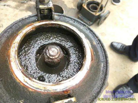

水泵三个,一三号工频,二号变频,并联,扬程都是60米,关闭出厂阀门,能达到1.1mpa,阀门打开满负荷运转也只能达到0.16mpa。总阀外安两个阀,一个五米一个100米,关闭也打不上压,正常供水额定应该达到0.35mpa。另一套设备,关闭出厂阀门只能达到0.48mp,开了阀门却能稳定0.35mpa,可能是什么原因?咨询过很多专业人士,有说检查叶轮,电机转向,检查管网的,始终没找到原因。设备供应商管网施工检查多次,互相推萎,我是外行求助,确认原因才能找人修。

请问供水压力多少?供水侧是怎么来的水?

进口水流量不够。

关闭总阀分台试啊!看哪个没劲

看哪台泵电流最小,哪台重点检查

0.35mpa供不上水

打开入口阀,开一点出口阀,然后再启泵,当压力稳定了,慢慢再打开出口阀。

三泵有,一二号不正常

关键问题在于,启泵后的出口阀门一定要保证泵本体的出口压力在工作压力,也就是上边师傅说的微开阀门,待系统中全部注满水后,就可以正常使用了。最好在泵的出口阀前加装压力表,控制压力不低于工作压力就可以了,直到系统全部充满液体后就可以正常调节所需要的量。

是的,今天拆开叶轮里全是泥沙,堵着,很多泥沙,不知道要如何清洗,用盐酸可行?有什么建议吗?

看来还是设备的问题,为啥一直从仪表方向找问题的,仪表的各项指标已经告诉你不正常了,还不从工艺、设备自身找毛病?! 仪表简直无所不能了!

设备方一直说管网破,导致压力不够,现在他也还说泵质量没问题,只是淤积

谢谢热情帮助,已经解决了,换修导流器叶轮。

泵前加过滤器吧
